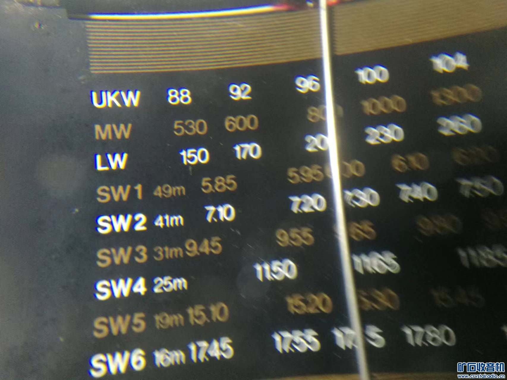

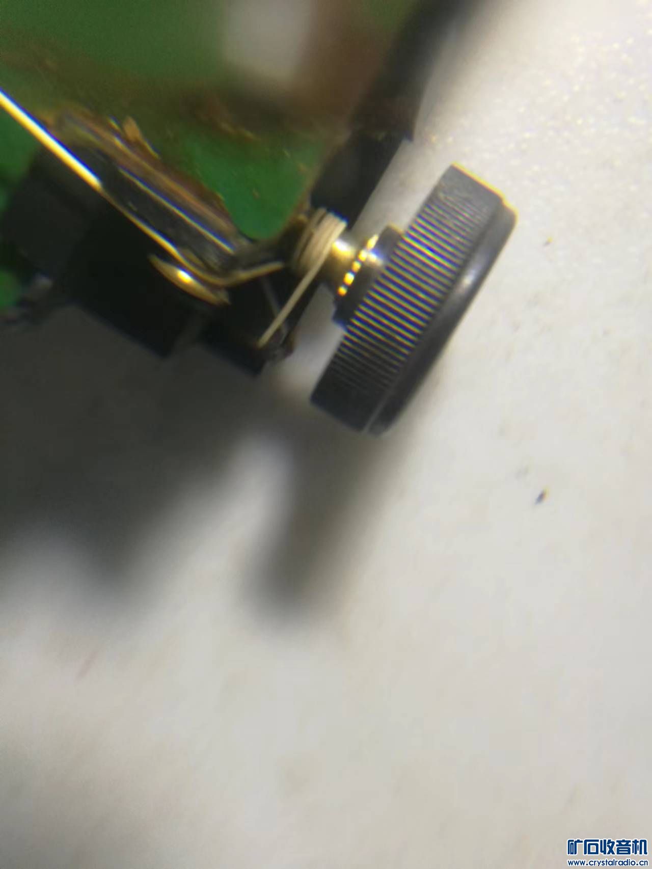

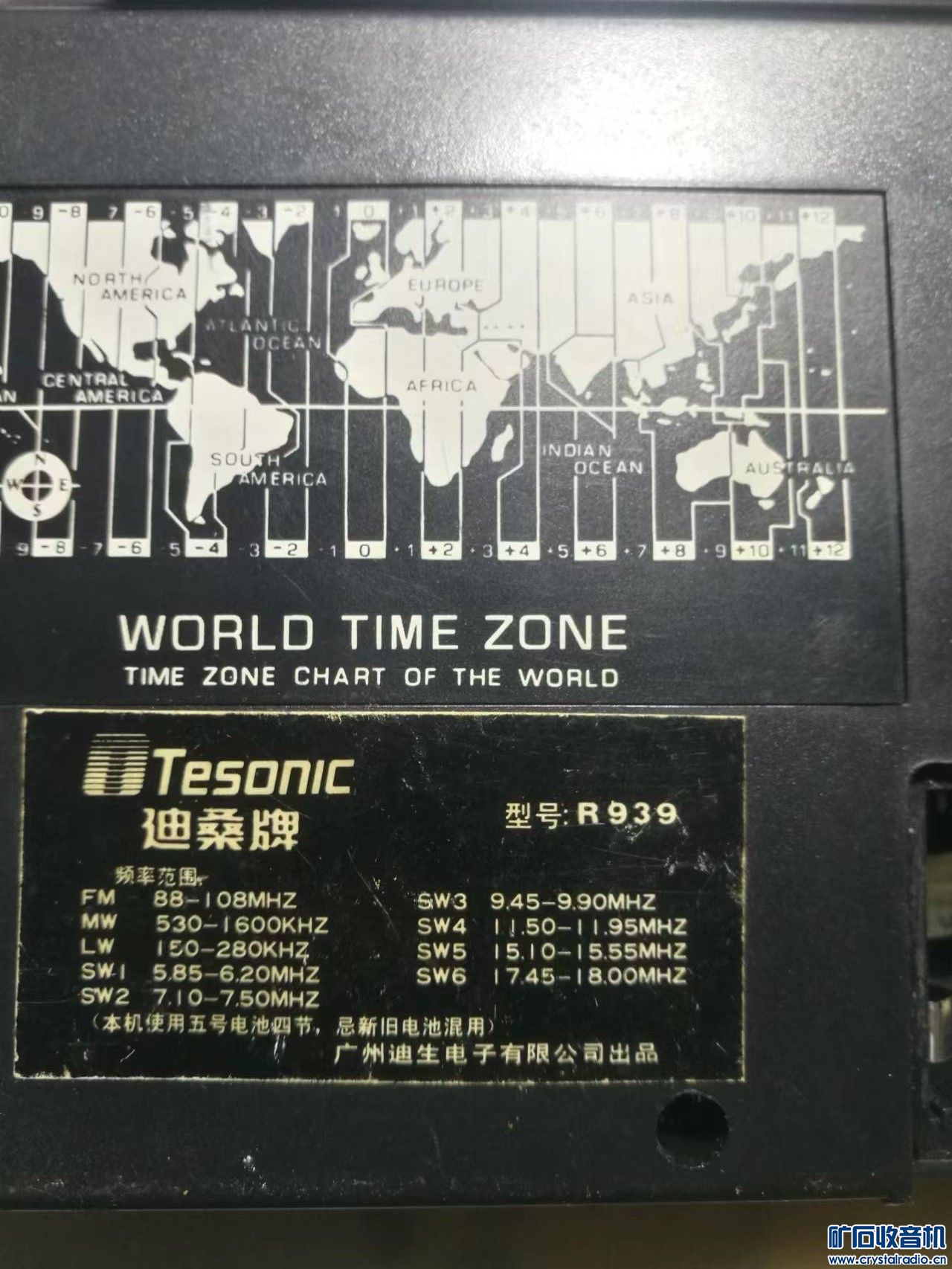

收了台迪桑 939 满满的岁月使用痕迹。到手通电试一下,噗噗的声音,以为电源开关接触不良呢。上维修电源,电流超过1A ,看来板子有问题了。断开滤波电解和圆片电容,电源一样。估计芯片坏了,断开芯片供电脚,电流正常了,cxa1191P等待中,芯片没运费贵,迪桑用料还是不错的,拉线过轮 是黄铜的啊,修过很多德生机,没这样的。
