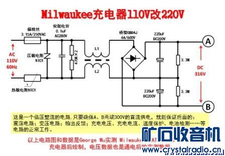

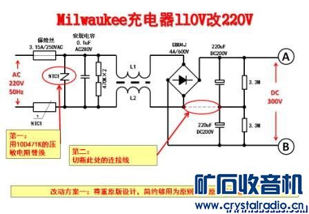

发表于 2023-3-27 14:54:07 | 显示全部楼层
可以参考下这个。如果看不懂,就放弃吧。
米沃奇(Milwaukee)充电器110V改220V
由于原充电器是110V进去后用了倍压整流获得300V直流电,所以改动就变得十分最简单,只要改动两处
