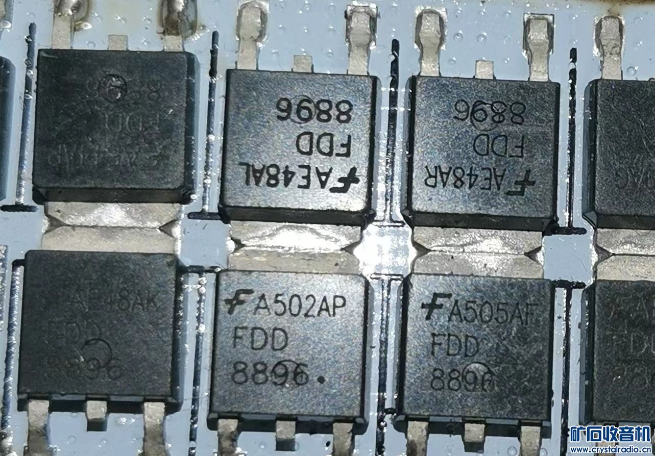

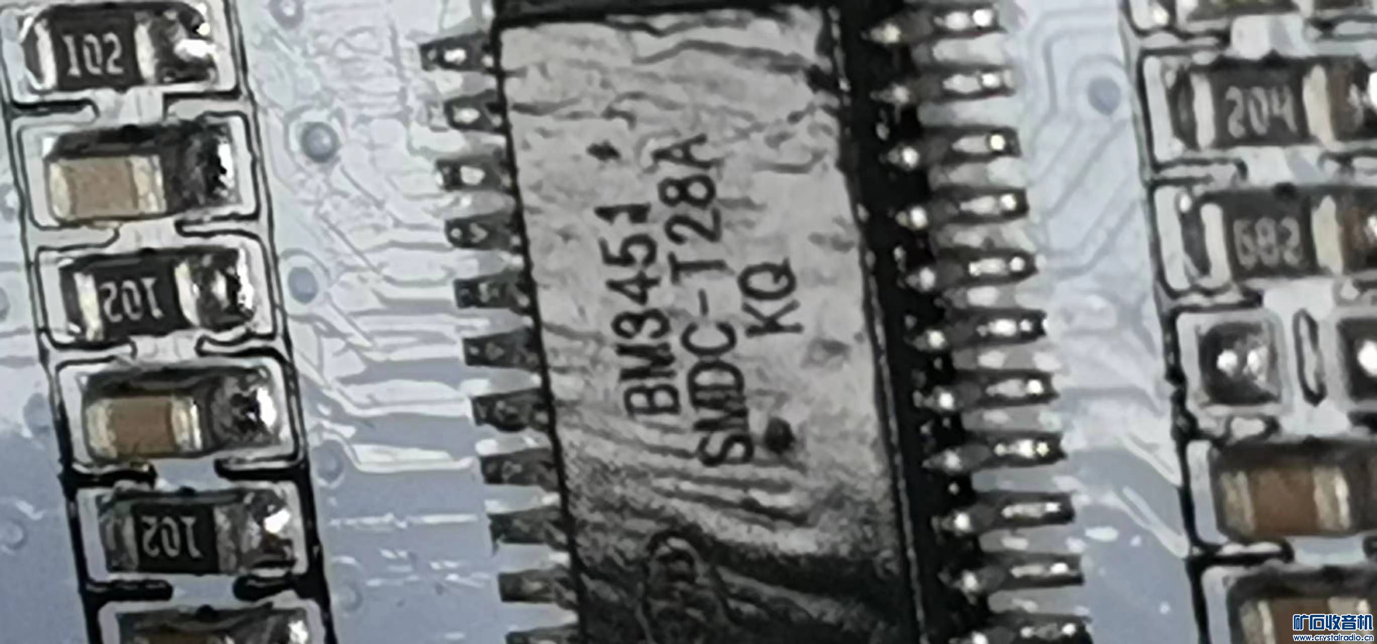

组装一组锂电,打算在箱壳上加上一个开关,通过控制保护板来控制输出。
看了几种保护板,电路很难看清,不想改原电路了,看到板上的NTC,想到不如将这个温控改成适当的电阻串入开关,通过开关通断来控制保护板工作,从而控制输出。各位有没有试过,这样有没有问题?

 楼主| 发表于 2023-3-17 09:35:27 来自手机 | 显示全部楼层
简单最美 发表于 2023-3-17 03:16
直接控制mos管不就行了
这个是对的,只是那保护板都很细密,断OD路接开关有点难,那温控有现成的接点,想偷个懒。

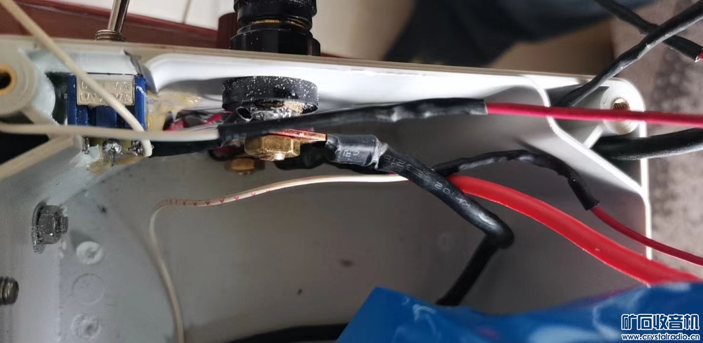

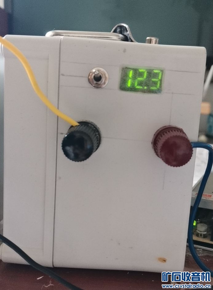

 楼主| 发表于 2023-3-17 09:46:52 来自手机 | 显示全部楼层
f16 发表于 2023-3-17 08:38
您如果想装一个开关控制锂电池的输出,最好就是不动保护板,装一个大电流开关直接控制输出,稳定压倒一切!
我是想用最小的体积装最大的容量,里面就电池组和保护板,另外就接线柱,电压表,拨动开关接到外面,所以没有多少空间了,就想用本来控制电压表的拨动开关控制整盒的大电流输出。

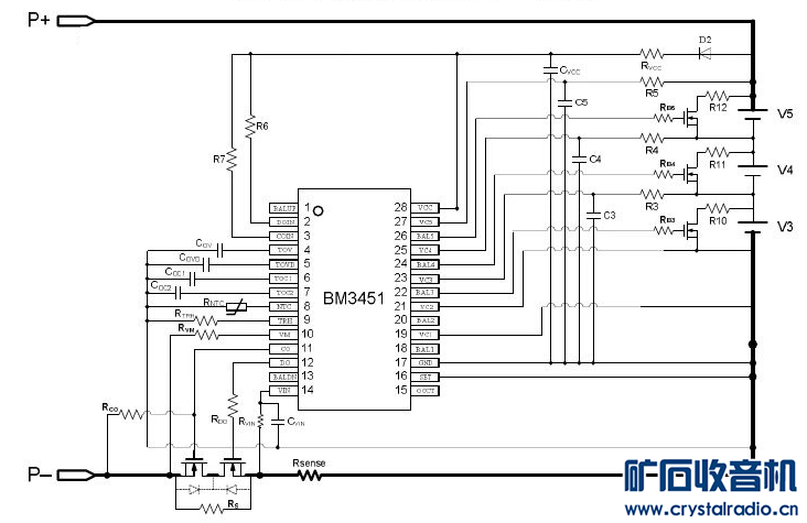

发表于 2023-3-18 11:19:41 | 显示全部楼层
首先这个思路的前天条件,必须要开关速度特别快,另外就是后端需要电感。所以你这个方法行不通,当你反复折腾后,就会发现必须满足以上条件才得行

 楼主| 发表于 2023-3-20 11:13:26 来自手机 | 显示全部楼层
qky510221 发表于 2023-3-18 11:19
首先这个思路的前天条件,必须要开关速度特别快,另外就是后端需要电感。所以你这个方法行不通,当你反复折 ...
现在用温控方法。大开关是我不打算用的,因为我这个电池是备移动应急用,越小越好。用控场管栅极,试过用开关通断DO,但由于场管属压控,断开栅极悬空,造成场管不正常导通。改加电阻接负极,又怕影响原电路,用双向开关,断开DO再接到负极,也有时间延时问题,也会不稳定。想来想去,还是在温控接口接上500~1K左右的电阻通过小开关控制好点,焊接也非常容易。

发表于 2023-3-22 22:24:53 | 显示全部楼层
d4805 发表于 2023-3-20 11:13
现在用温控方法。大开关是我不打算用的,因为我这个电池是备移动应急用,越小越好。用控场管栅极,试过 ...
你原计划是开关电源效果,现在变成线性电源了
