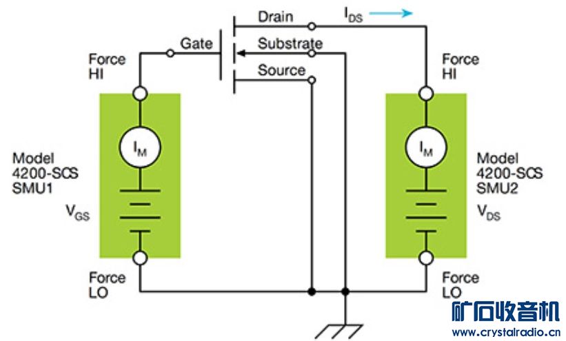

如何找到 MOSFET 的跨导?

你翻译的这个Q&A不完整,它只是另一个技术文档的一小部分,比如它提到第一种方法要用三台源表(SMU)但是图中只有用两台源表的第二种方法。
完整的文档可以在这里下载:
https://download.tek.com/documen ... ide_1KW-60780-1.pdf

你可以测出恒定Vds下的直流Vgs-Id曲线,跨导就是曲线上某一点的“切线”的斜率。
因为Vgs-Id曲线不是完全直的,也可以得出结论,跨导不是一个常数,每一点上的跨导不一定相同。
