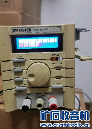

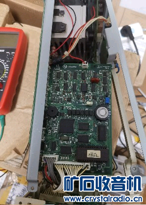

固纬GW pss2005,拆机做清理灰尘,无水酒精清洗电路板。隔几天重新装机后出现显示乱码无输出,温控风扇失控,一开机就就转的故障.测量各路供电电压,都正常!开机继电器有工作的声音!请坛友们帮我看看,谢谢!
发表于 2023-3-16 19:15:40 | 显示全部楼层
PCB漏电需烘干
发表于 2023-3-16 19:36:18 | 显示全部楼层
闲的蛋疼惹的,有尘用压缩空气吹一下即可,又不是啥高精仪器。
发表于 2023-3-16 20:41:45 | 显示全部楼层
无水酒精?时间一长或者商家良心出问题,那就有水,此水天上来,钻进去就难请出来。
发表于 2023-3-16 20:48:26 | 显示全部楼层
进烤箱烘烤一下应该可以正常使用

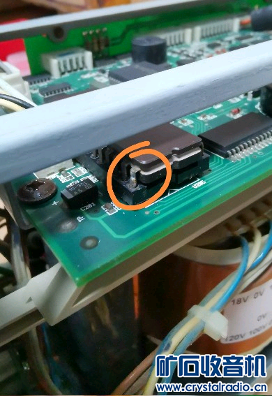

 楼主| 发表于 2023-3-17 10:21:16 | 显示全部楼层
谢谢热心的坛友们!机子已搞定了,主控芯片锈断了一个角!重新喷漆 感觉不错!

发表于 2023-12-13 08:48:18 | 显示全部楼层
貌似EPROM的脚
