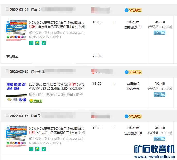

家用18W足够了,不行装两支。成本在那里放着,划算。关键是寿命肯定没说的。44颗灯珠19W,每个灯珠0.4W多,它就是0.5W的灯珠,也很保险了。厂家再怎么着,也绝对不会是0.5W以下的灯珠。
如果真是0.5W的灯珠,你不改,标称38W,每个灯珠近0.9W,估计一两个月就挂了。

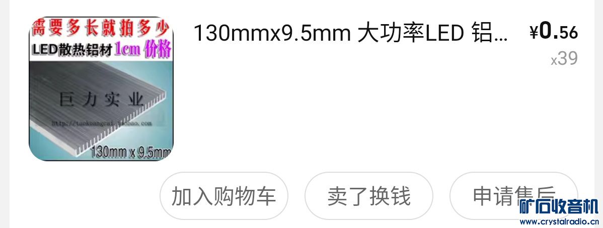

发表于 2023-3-16 19:27:16 | 显示全部楼层
LED灯发热功率是实际功率的70%,18.5W减去1.5W驱动消耗是17W,也就是发热功率是17*0.7=11.9W,这点散热器太惨了,我自己装的18W灯,散热器是130mm*130mm*9.5mm,夏天有点烫手。

发表于 2023-3-17 22:28:10 | 显示全部楼层
感谢分享。电阻还是不改好,灯珠烧了短它一下就行。
发表于 2023-3-17 23:15:17 | 显示全部楼层
发表于 2023-3-17 23:26:06 | 显示全部楼层
发表于 2023-3-17 23:28:27 | 显示全部楼层
