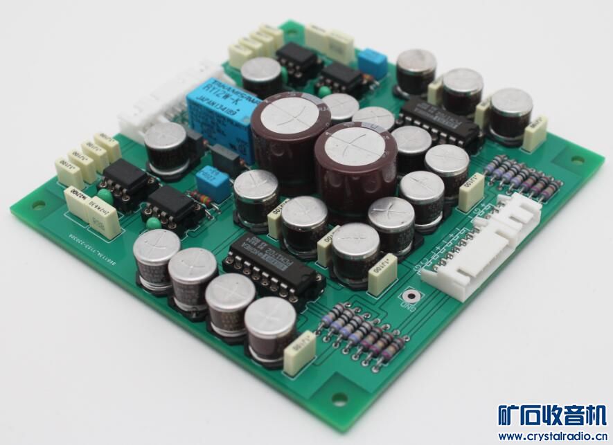

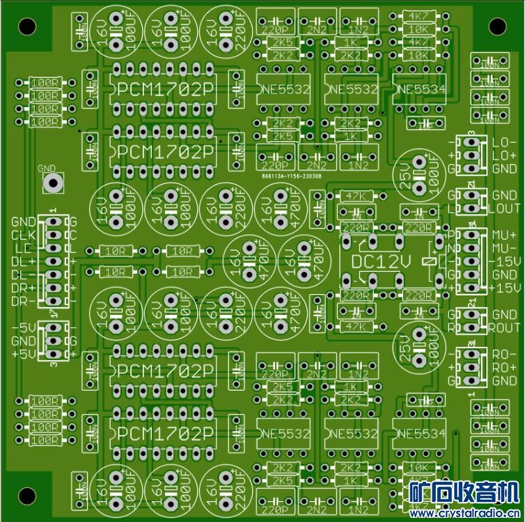

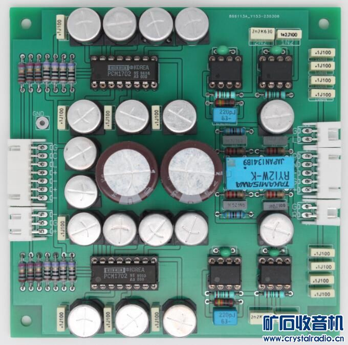

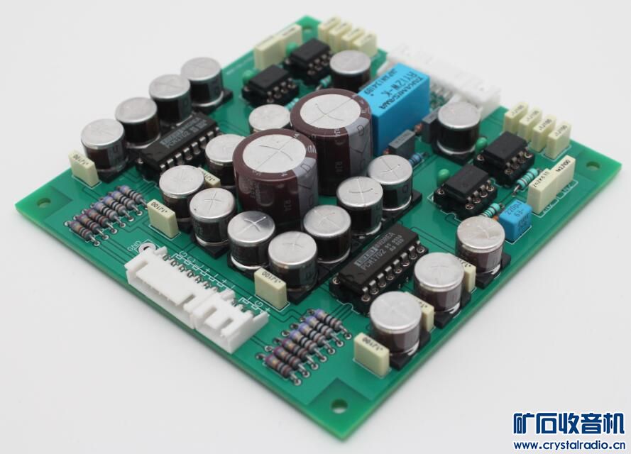

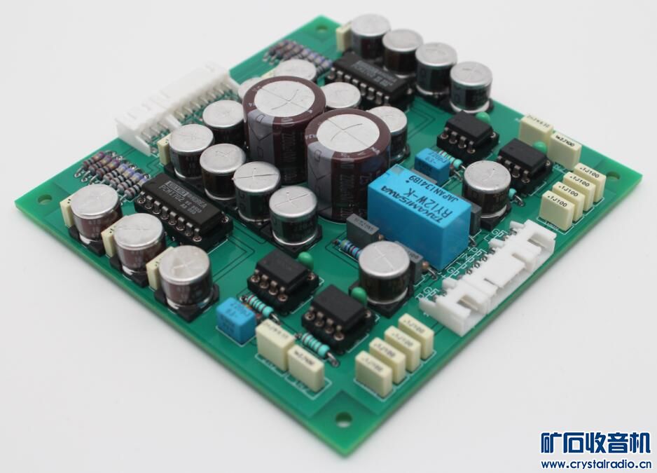

让大家再次怀疑我的主板为什么老是90度布线。那么真正的问题来了,PCM1702P是末代PCM编码DAC采用DIP封装的芯片。在此之后全部是贴片封装。他的引脚2次90度连接于主板之上,第一次是管脚成型为90度,第二次是焊接主板到90度。网友们是不是可以直呼一声太完美。2个90度加在一起刚好180度。180等于平行安装在主板上,什么所谓的驻波什么所谓的干扰就此消除。如果你都能这样认为那么我的90的连接线翻转2次不也刚好符合你的180度逻辑么?有什么不可以的呢?书归正文,这枚1704的前身芯片有着无可替代的价格优势,但是现在由于1704的价格飞上青天,那么他也水涨船高,出现了攒够钱了又涨价了。再去攒钱等着下次再次涨价的困局。1702有些人一定说这是替换PCM63P的最佳芯片。在我看来可能不尽其然。这枚芯片的格式相较于PCM63P的要求甚是严格,以至于在我这里不认为完全替代的可能。最多算是兼容而已。PCM1702与PCM1704的格式需要单独处理。这个在之前发送的PCM1704帖子有说明,故不再赘述。相对于价格PCM1702与PCM63P对比还是可以接受,不过目前的价格还是比较离谱。希望把玩的朋友酌情选择,过几天可能还要玩个更大的。利用电子管做PCM1702的I/V处理。这也是很多发烧电子管朋友最想测试的线路。虽然不清楚这个螃蟹味道如何。但是还想跃跃欲试准备开动。1702的声音我想大多烧友肯定了然于胸在此就不做科普。最后的平衡版本也一蹴而就。还是那句不喜者疑似广告者请远离,免得铜臭熏坏你的脑壳。奇怪我都没有给你购买链接你从何判定就是广告?

别的不说,东西是很养眼
