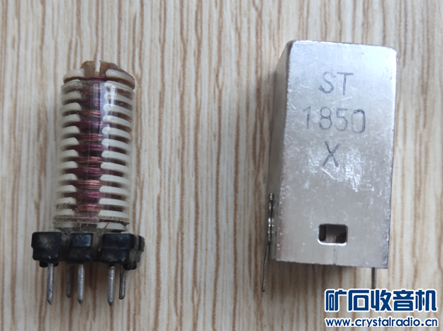

既然没有见过,就拆开看一下,算是见过了。
只有2个脚是通的,电阻50欧,电感2.2mH

这电感量可否用在晶体管直放机里
发表于 2023-3-16 10:40:38 | 显示全部楼层
这个是现在的延迟线吗?
以前的是一块超声波45度来回折射延迟的。
发表于 2023-3-16 11:38:15 | 显示全部楼层
亮度信号延迟线

你说的是彩色梳状滤波器

可以用的。
发表于 2023-3-16 21:15:31 | 显示全部楼层
亮度信号延时线是由电容和电感(Lc)组成的多节网络电路,它在彩电电路中起着让亮度信号延时到达矩阵电路的作用,其目的是能与色度信号 同时输入到矩阵电路中 。
否则将会产生彩色图像的镶边现象
发表于 2023-3-24 04:09:26 | 显示全部楼层
0.6微秒亮度信号延时线
