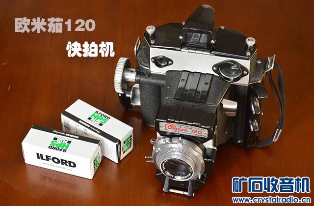

    欧米茄120(Omega 120)快拍机是美国纽约西蒙兄弟公司(Simmon Bros.INA.,New York.) 1954年推出的一款中画幅个性化产品(图1),这个时期也正好是柯达规格的120胶卷(1901年发布)与135胶卷(1934年发布)平分秋色的时候,这两种胶卷也成为人们使用最为广泛的感光材料。而作为中画幅产品,如果使用胶卷而不是散页片的话(常见感光材料为4×5英寸),理论上只能选择画幅相对较大且市场占有率较高的胶卷品种,120胶卷无疑是最佳选择,其次是胶片长度翻倍的220(柯达1965年发布)。但欧米茄快拍机推向市场时220型胶卷尚未问世,所以欧米茄相机实际上是基于使用120胶卷的一个产品,故美国西蒙兄弟公司将这款快拍机型号命名为欧米茄120。

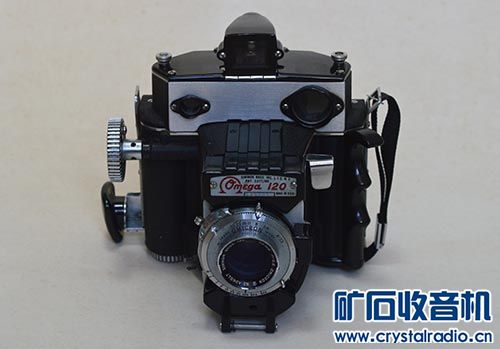

    有资料显示,欧米茄相机其实是军用相机的衍生物。二战期间,由于战争需要,美国西蒙兄弟公司依照军方请求研制一种小型航拍用相机,由于强调小型化,底片尺寸方面也做了一定限制,特别开发了长宽比相当于4×5英寸(即1︰1.25)散页片的6×7(实际5.5×6.9cm)画幅格式的120相机【注1】,但外观造型方面依旧沿袭航拍机思路,有握柄和便于带手套操控的调焦轮以及特立独行的齿条抽拉式输片系统,整体感觉上就是将航拍机大幅减肥后的缩小版。不过,当样机生产出来时二战已结束,该机技术随后转为民用。该样机原型目前没有资料可寻,估计应该用120长片,可以拍摄较多画幅,像其它航拍机一样有较大的胶卷暗仓。而民品更多考虑标准化和便利性问题,产品投入生产时有可能做了必要改造,比如胶卷改用通用型120商品卷,从而较军用品进一步缩小了体积,相机重量仅约1350克。另一方面,欧米茄120保留了齿条抽拉式输片和手轮式调焦系统,可以实现快速拍摄,因此,更适于媒体使用。但它不能像普通新闻相机那样换后背(图2)和换镜头,技术上也不同于便携方便的使用较大底片的高端折叠相机。不过由于该机依旧留有航拍机的影子,故此外观有别于传统中画幅相机(包括新闻相机),甚至可以说是大相径庭,看上去造型怪异、个性十足。

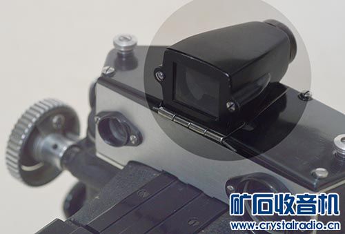

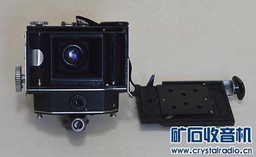

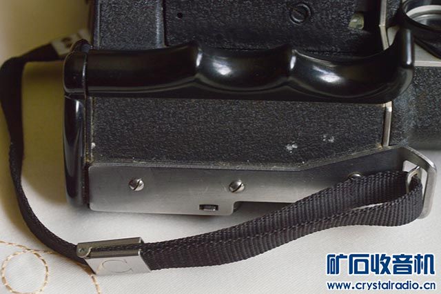

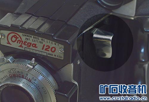

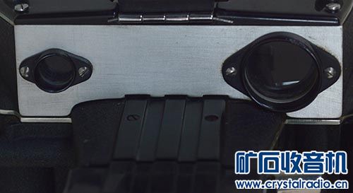

    实际使用中发现,欧米茄120相机的持握手柄在左边(图3),系左手位相机,故快门释放按钮也是设计在左侧(图4)。输片拉杆则在相机右下方(图5),用抽拉和推复方式完成输片,使用时需要一定爆发力。由于输片过程为直线运动(图6),其速度很快,手持情况下对于一个固定目标的连续拍摄在手控产品中具有明显优势。带有景深表的轮式调焦系统(图7)也相当快捷,距离单位用英尺,只是景深表没有标出f/32的景深位置不知是何原因?镜头采用双箱式整组移动(图8),调焦方式为双影重叠(图9),完成调焦后眼睛需要换到光学取景器上取景(图10),略显不便。这与快速输片和调焦系统在匹配度上不太不吻合,亦或与该机最初设计为航拍有关,高空常设无限远而不必调焦,且独立取景器可以做得更大、更明亮。

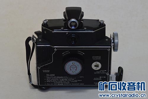

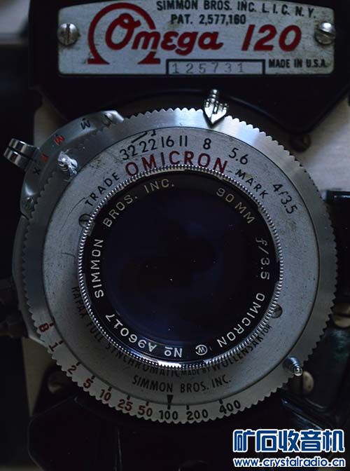

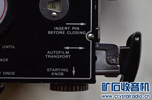

    欧米茄120快拍机采用奥米克戎(Omicron,巧合当下病毒名字)镀膜镜头,焦距为90mm,口径1:3.5,最小光圈f/32(图),与f/64大景深镜头仅差一挡(图11)。实拍结果看,该镜头所拍影像略微偏硬(图12),确实比较适合当时排版印刷技术下的媒体使用【注2】,所以有些人也将其划归为新闻相机。当然,偏硬镜头的特点是影像反差相对较大,细节存在一定损失;但对于反差原本不大的景物来说,该镜头反而能获得反差适宜的影像,可有效提升视辨效果(图13)。欧米茄120快拍机采用镜中快门,速度范围为1~1/400秒、B门,并有专用闪光灯接口(图14),分万闪同步、单闪短燃同步和单闪长燃同步三挡(图15)。为了方便装填胶卷,该机采用分立式后盖设计(图16);背盖上有“起始窗”(STARTING WINDOW)、“自动计数窗”(AUTOMATIC EXPOSURE COUNTER)及输片操控标识等(图17)。因此,该机基本不用说明书就可以上手使用。

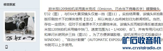

 楼主| 发表于 2023-3-16 23:05:01 | 显示全部楼层
自制冰激凌 发表于 2023-3-16 20:35
不过仔细一看的确也有欧米茄的拼写,这奥密克戎不知咋回事,估计是镜头制造公司或品牌
确实是奥米克戎,和病毒同一名称,但这东东比这次病毒可早多了
发表于 2023-3-17 02:31:10 | 显示全部楼层
楼主转的资料说得很清楚,没看出有什么不知咋回事。
