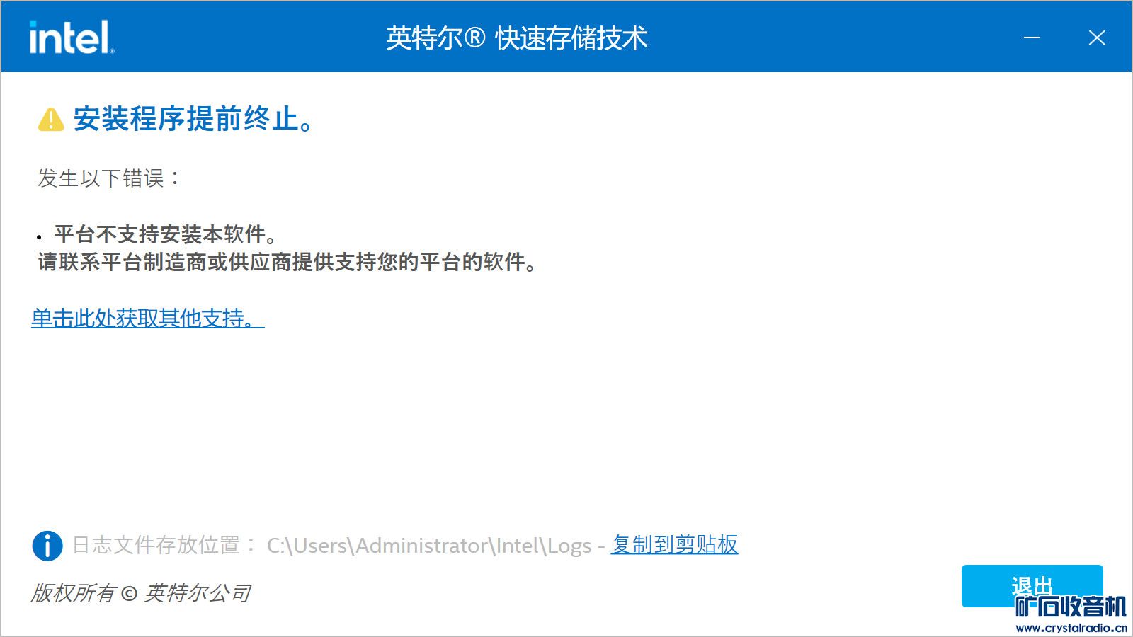

主板配置如下:开机蓝牙。把硬盘取出,或者关闭VMD后正常开机。安装Intel Rapid Storage Technology Driver,提示失败。系统是win10 2009 ltsc

不行,我重装了win11,还花了15元激活了,也不行。官方的raid驱动也安装不了。说平台不支持。算了不折腾了,4个硬盘组建两个raid1。双重raid1备份

发表于 2023-3-22 15:55:44 | 显示全部楼层
主板集成的不是硬件RAID,无专用芯片,无缓存,依赖于系统自己的 CPU 和 RAM。只能用于windows,苹果及linux不认,称为fake raid。
