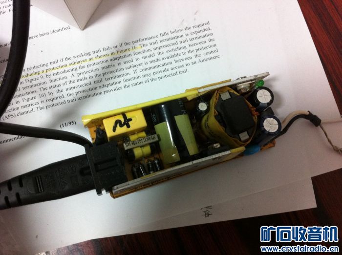

前几天在坛友处买了5个12V开关电源尸体,3块钱一个,周末一个个拆开看了一下,都是大厂正规产品,绝大部分是电容爆了,有一个做工最好的DVE电源已经进水烂掉了,留着拆个别没烂的元器件,还有一个板子摔裂开,壮烈牺牲,拆件用了。

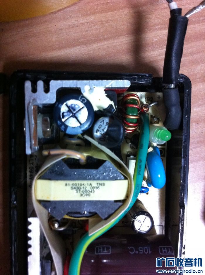

输出滤波电容鼓包的先换掉再说,换掉之后通电试验,先接万用表测电压,有一只输出电压狂跳不止,怀疑TL431坏,是贴片的,用风枪一吹,居然就裂开掉下来了,手头没有这种SOT-23的封装,拿TO-92的换了,输出立马稳定在12.21V,好了,可是TO-92的立着放不进原盒子里去,最后想了个办法用锉刀把TO92的圆弧面挫平整了,变成扁扁的,然后贴在PCB上用热熔胶固定住了。用12V卤素射灯泡测试了这几只电源的带负载情况,2只一切正常,一只一接电源就嗡嗡响,断电检查,发现高压滤波68uF 400V的一只电容正极虚焊了,补焊之后接灯泡就不响了,一切正常。

有过两次修开关电源的经历。
1,公司工控机上的24V开关电源坏,备件库正巧有相同备件,换上后,设备正常。周末将该故障电源带回准备修理。
打开外壳,没发现明显痕迹。
先检查熔断器,正常。
通电测高压电容端电压,正常。
测变压器次级,无输出。不起振。
拆下高压管周围二个小电容,其中一只开路。
找到一只相近容量的电容换上,故障消除。
因为是故障电源,可靠性已不高,没有再使用。玩玩还可以。
1,另一次,自己的一个显示器上的开关电源。
此电源不在显示器内部,外置式。
故障是无输出。打开后,照旧先易后难。
高压电容无端电压,查整流二极管前的一个片状电阻断路。电阻明显有烧痕,开始没有注意到。
买不到相同电阻,就使用一只315mA的熔断器代替。
