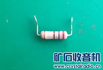

九阳的,LP说突然不工作了,数字屏是黑的,直觉是电源坏了。检查:用的数电容降压电路然后稳压管降压到5V给定时控制板。整流后滤波电容顶部拱起来了。检查发现整流后电压很高,继续检查发现直流稳压的限流电阻断了,270欧姆,由于它的断路,导致整流后的电压过高,超出电容的额定耐压,导致滤波电容顶部拱起来。手头没有这个电阻,用了2K并联330欧姆代换,整流后的电压大约19V。比正常值偏高1V。电锅工作恢复正常。

  自家用的锅,电容降压的坏掉,最好换上带电源IC的12V模块,这样就比较耐用了。

嗯,谢谢!这样可靠些。这锅还真没用过几次,但是每次工作时间长。电路板部分和加热部分也没有热隔离。
