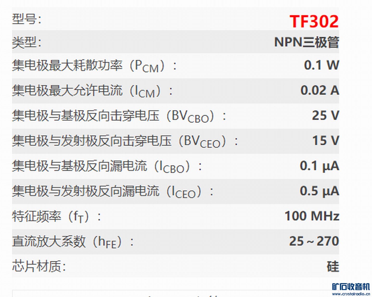

   老师好?有没有三极管 TF302的参数?先谢谢。

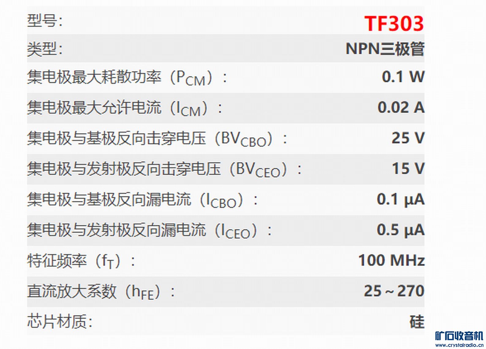

发表于 2023-3-15 17:58:59 | 显示全部楼层
