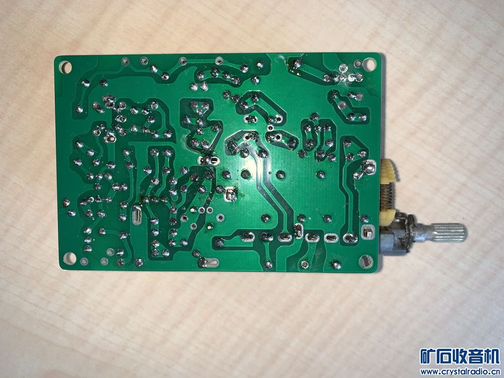

没事抄了个调频高频头效果不错,中放用LA1260显得增益有点高,音量开一点点声音就非常大了。另外这种薄膜电容时间久了好像也会存在类似静电的“卡卡”声,还是空气连好点。

图四与图二不是一个高频头吧

基本是照抄的,5连用了原来的。除了电感外其它元件的参数也基本一致。
管子都是代用的。

原板上的部分管子在水洗时把字洗掉了,不知型号。开始用1018试过明显不如3356。1018 本振幅度不如3356,且毛刺比较多,高低端幅度差别比较大,一直怀疑我买的1018是假货。

 楼主| 发表于 2023-3-15 12:02:06 | 显示全部楼层
LAOQIANG 发表于 2023-3-15 11:32
那几只线圈也是你自己绕的,参数怎么得?
都在电路图上了,磁芯用的是那种带槽路的高频磁芯,把槽路剔除。
