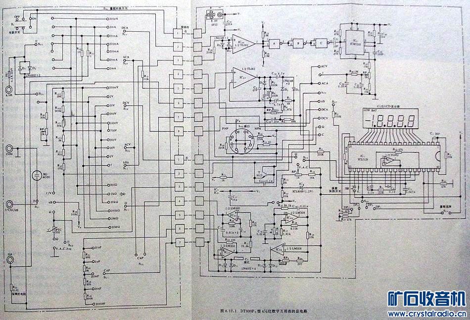

网上找的实际电路对不上号

不知道能不能用得上

LinXK 发表于 2023-3-15 11:25
不知道能不能用得上
多谢!这图也对不上号

现在故障是电阻档正常,其他档全失灵,-1溢出,保护三极管未损坏。
发表于 2023-3-15 12:12:19 | 显示全部楼层
基准电压出问题?
 楼主| 发表于 2023-3-15 14:20:18 | 显示全部楼层
LinXK 发表于 2023-3-15 12:12
基准电压出问题?
应该不是,否则电阻档也不正常的

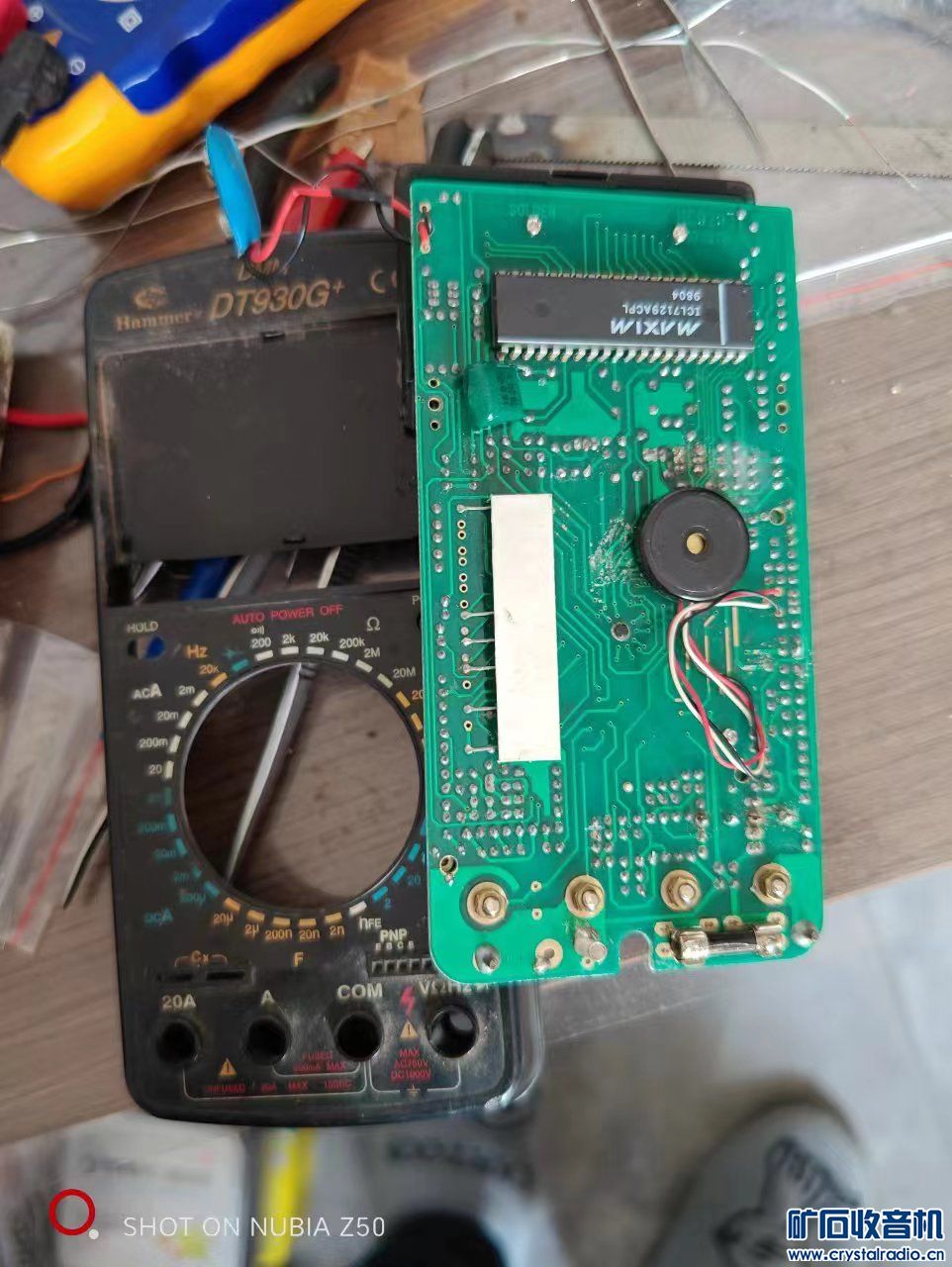

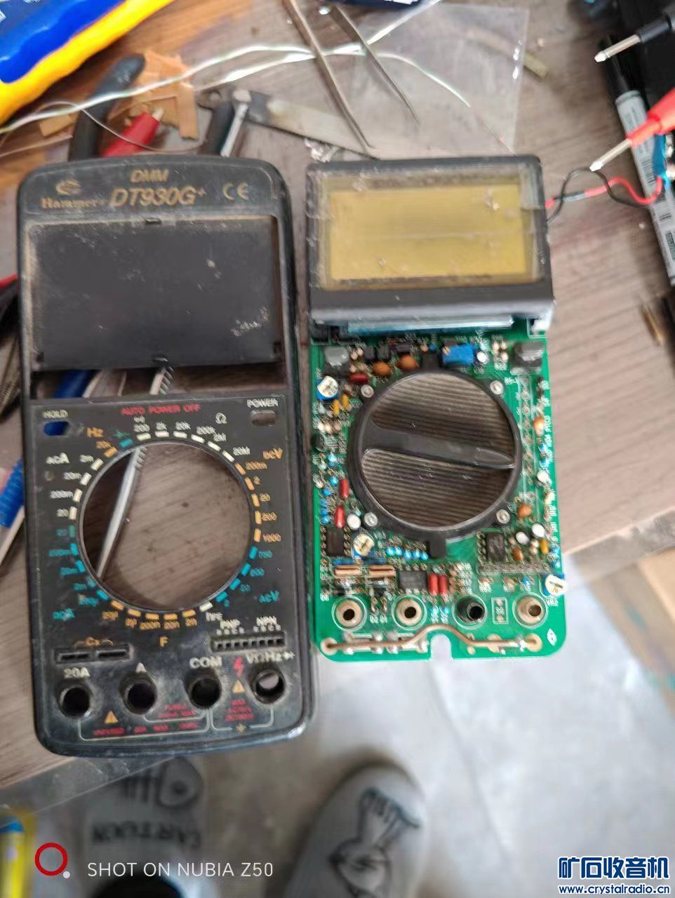

机子是这样的,布局和网上的不同。

二极管三极管电容量了一遍,似乎没什么问题,没电路图看着头大。

是DT930G+ ,Hammer 牌深圳产的,用了20来年了

200mv档肯定没有放大器,试试这个档。
 楼主| 发表于 2023-3-15 23:16:10 | 显示全部楼层
200mv 档也溢出,不能测量。就电阻档能用。
发表于 2023-3-16 08:07:48 | 显示全部楼层
100mv基准有问题了,比如很小了,那就怎么都溢出了。拿个其他表测测看是个什么情况。
