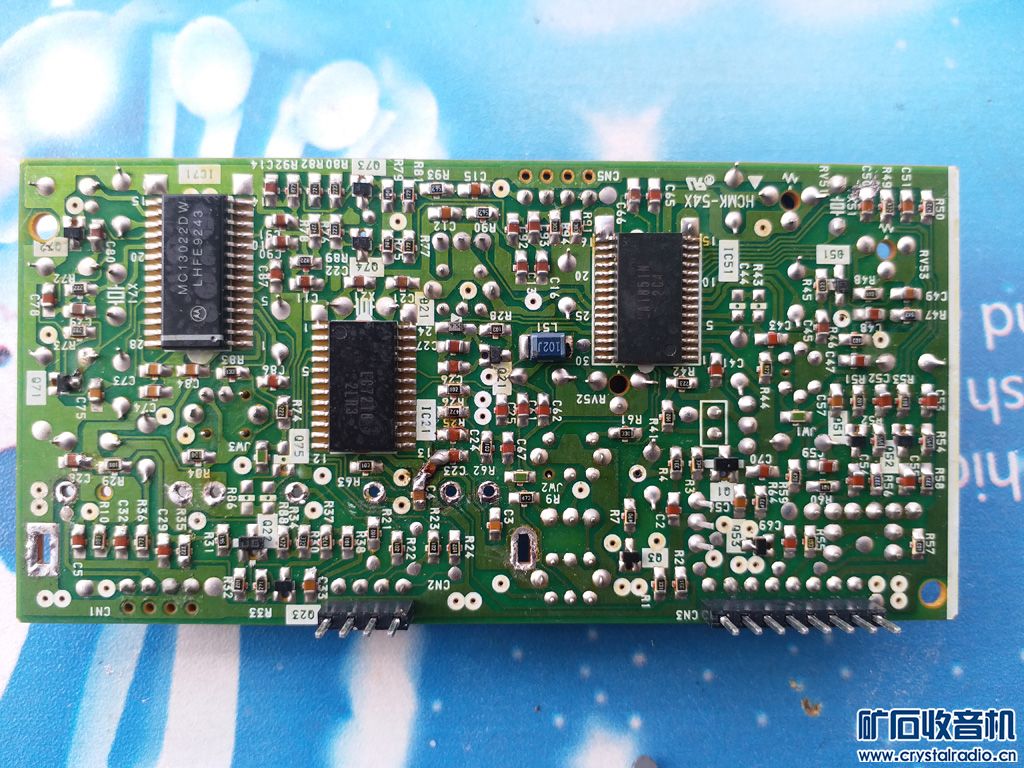

一台索尼j900收音头,对应国际板e9x,把日频改成国频后fm正常了,但am无声(频率及步进都一样),请问有什么办法解决吗
硬件应该是一样的,因为切换回日频后又可以收到;
收音芯片图如下
发表于 2023-3-14 20:47:07 | 显示全部楼层
应该是 处理器的总线信号找不到对应电台数据区域给省略掉  考虑更换存储器或者刷数据试一下
 楼主| 发表于 2023-3-14 21:00:01 | 显示全部楼层
多谢指点,太复杂的话就不搞了,本来am也听得少
