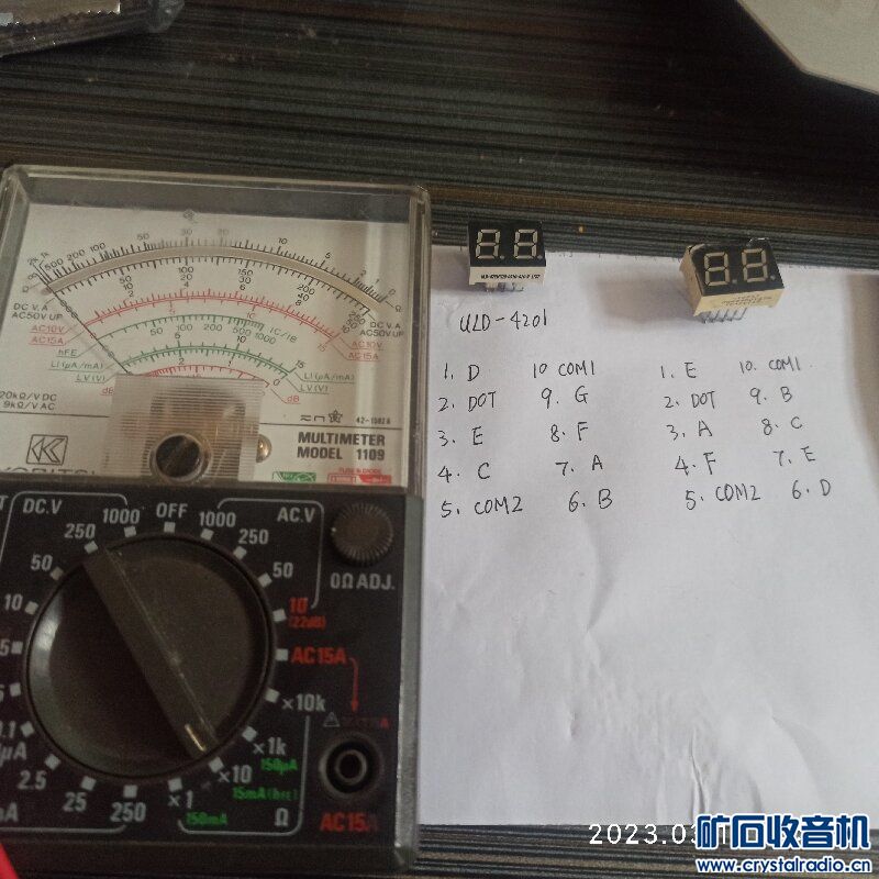

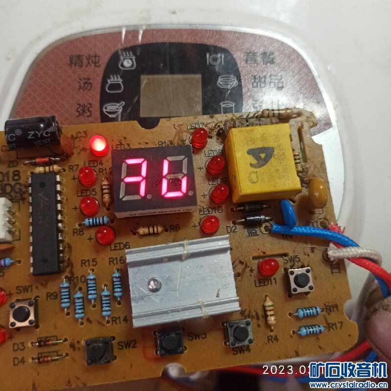

  用户的天际炖锅按键失灵了,所有功能无法使用,自行拆修无果,将“散件”装成一袋送过来处理。测试按键没有问题,通电发现数码管缺笔划。拆下数码管用指针表x10Ω档测试,两个8字各有不同的笔划显示暗淡。试图从废旧洗衣机电脑板上拆一个2位数码管更换,可惜脚位不一致,但同为共阳数码管,两个公共脚的脚位也一致。将其换上,除了显示乱码,各按键功能已正常,炖锅也可加正常热。网购板子要40块钱以上, 显然换数码管更划算。根据原来数码管的尺寸0.4英寸和脚位进行网购,一般明天即可到手。

  用洗衣机的数码管飞线是可以代替的。可是,全新的2位数码管只要6毛钱,运费6块钱,买5只也就9块钱。不是急切要用的机子等一下快递可以节省大量工时,剩下的配件如果再次用到就赚了。

  晚上数码管到手,更换后显示和按键恢复正常,显然此前的判断是 正确的。经常有电磁炉,微波炉,电饭煲数码管或者LED指示灯损坏引起故障,这是我买3V+9V指针万用表的理由。
