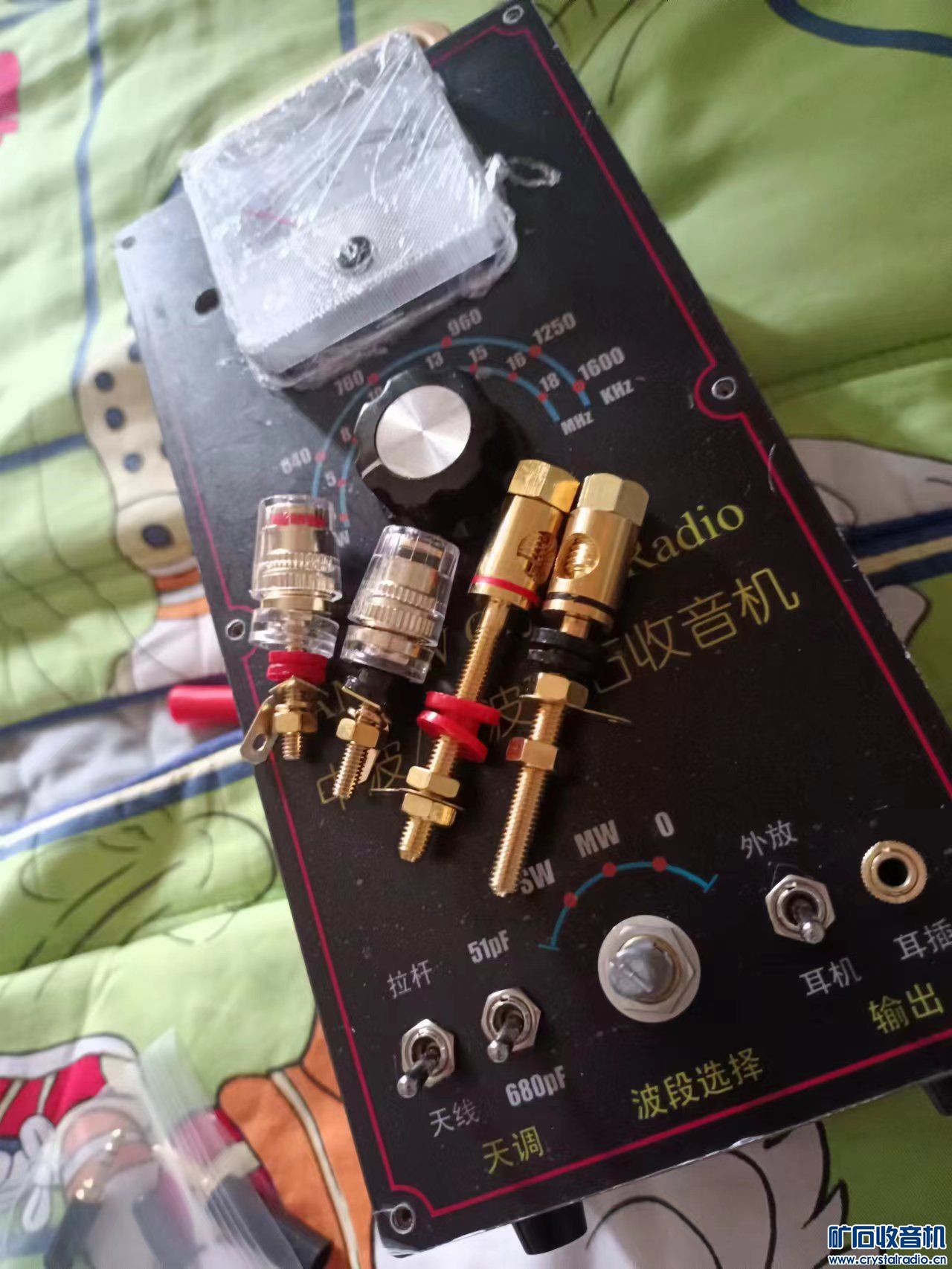

       我的矿石机终于完成了!可以用四个字来形容我的感慨——呕心沥血。从去年8月份开始计划造一台“史无前例”的矿机。构思了很久,期间碰到许多难题,都被我一一攻克。话不多说,下面简单介绍改该矿机。

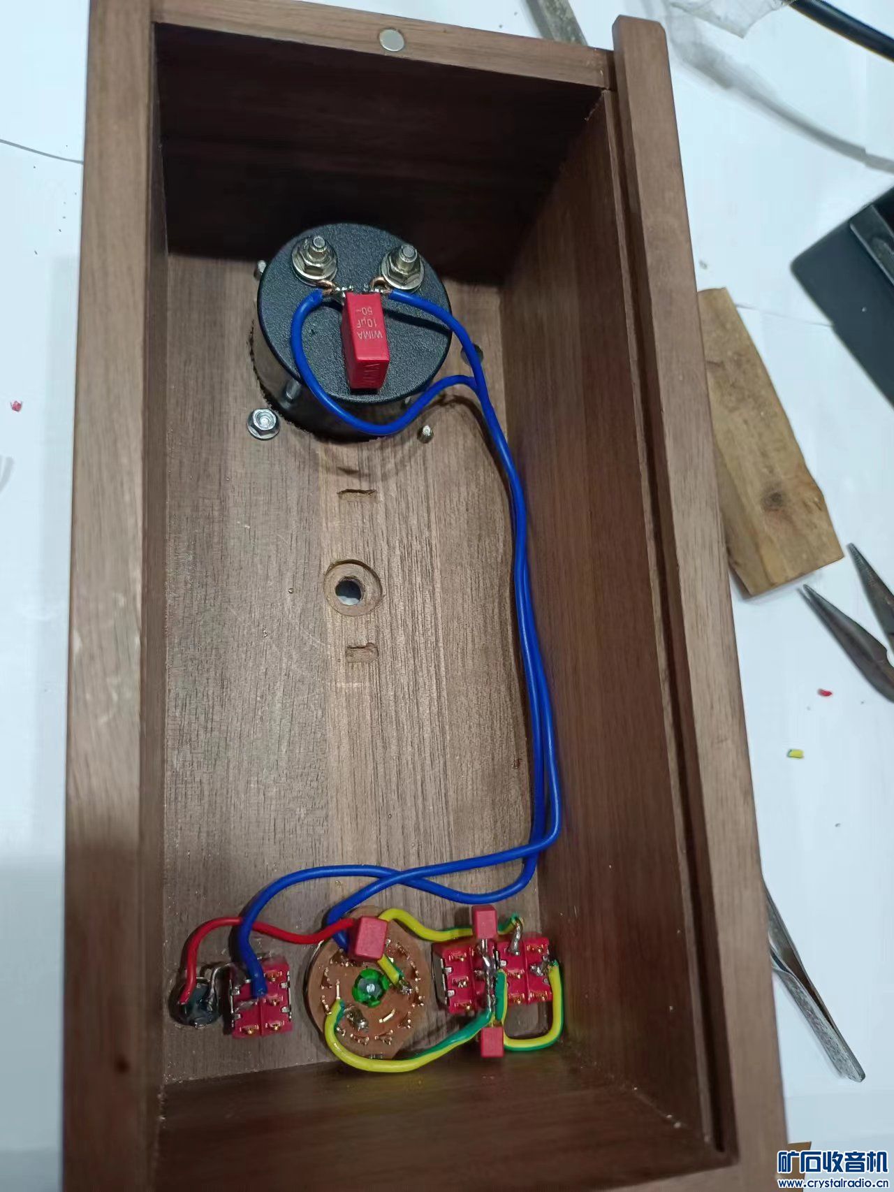

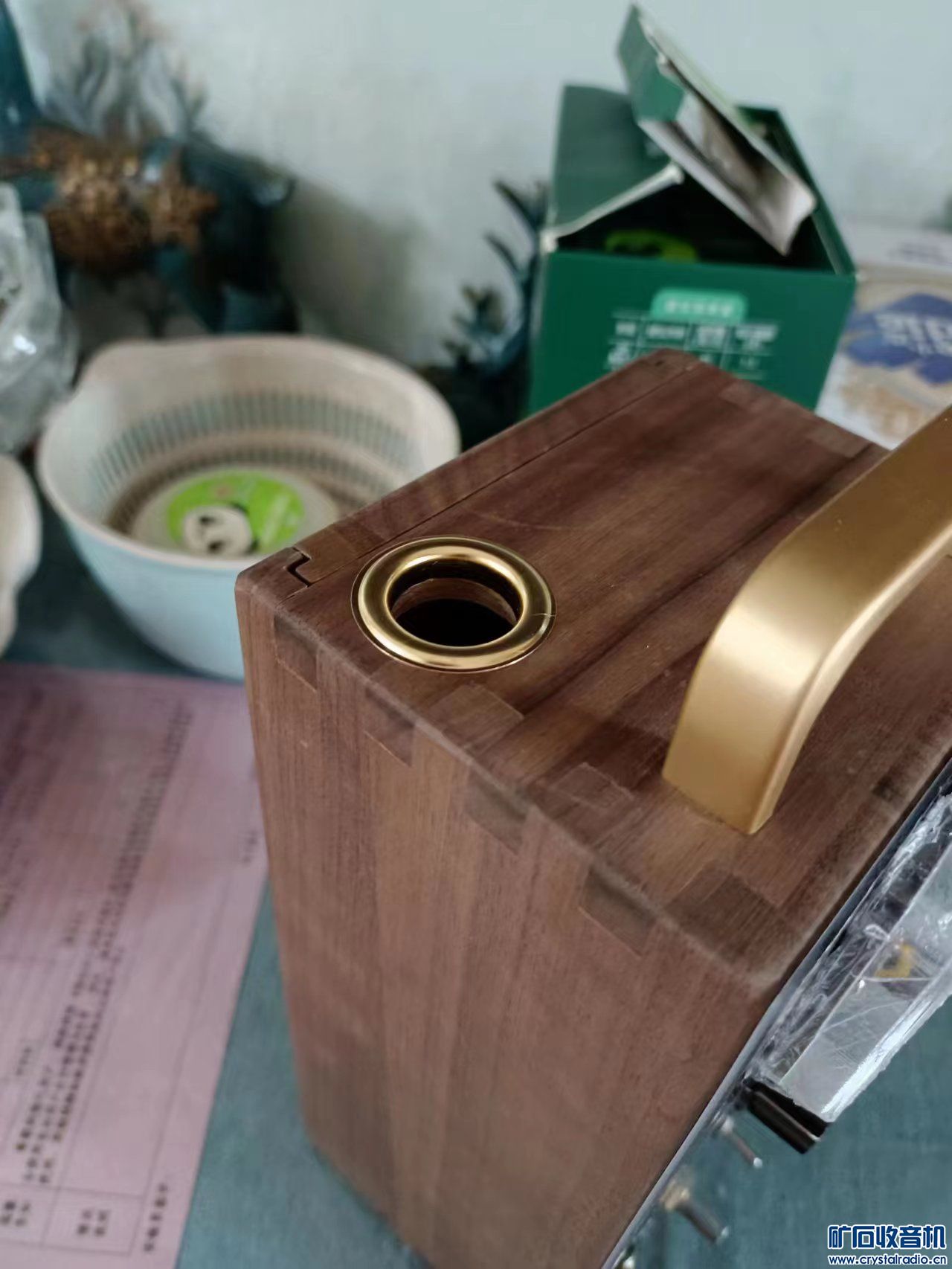

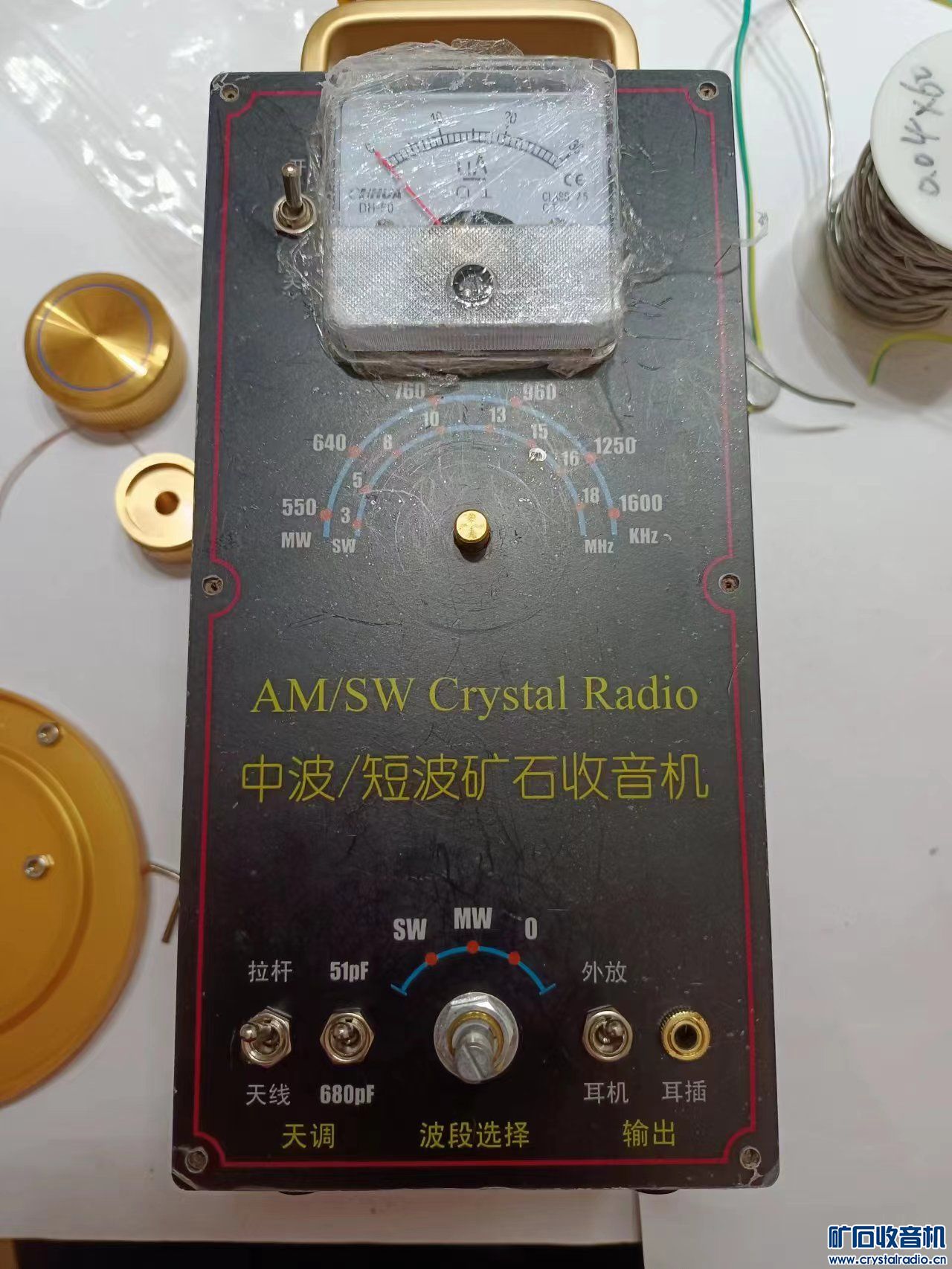

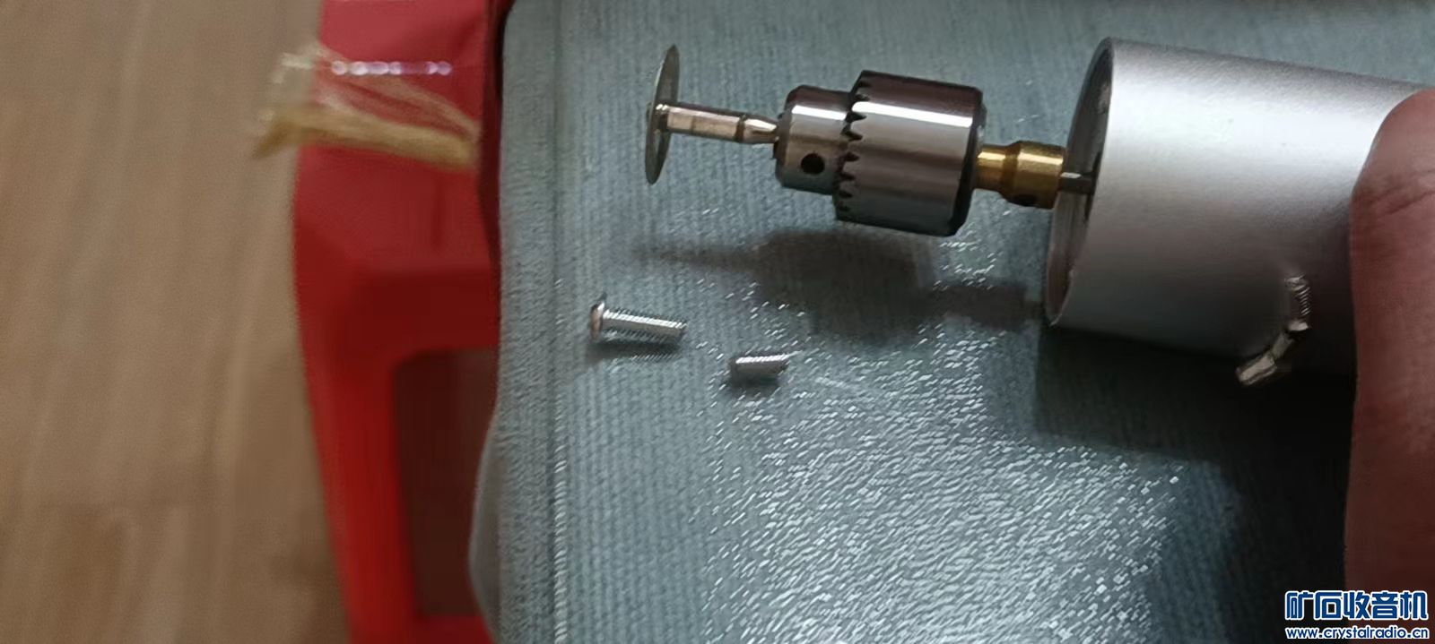

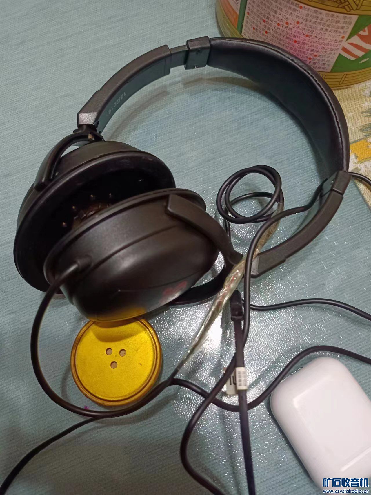

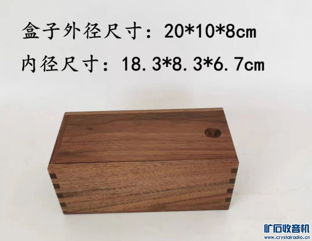

       首先是外围器件。机壳选用的胡桃木,非常有质感。但这样造成电路板和其他器件不好固定,需要打孔,而且木盒厚度在1cm,会造成有些器件不够长。买了各种各样的钻头,为此还特意自制了一个小型手电钻,打孔非常方便。拉杆天线则被巧妙地设计成用一个L型铁片固定在底板,用螺丝穿好,底板另一端穿过一胶质底座,一举两得。另外再装3个胶质底座,这样就方便放不至于磨损木盒底面。需要装在木盒正面的器件在木盒在挖个沉孔,再将螺丝从下机穿过去,使螺丝和表面齐平,再用面板盖住,完美。(没有螺丝孔的器件自己在上面打孔,用攻丝器攻好丝。为此又买了一大堆螺丝,攻丝工具)。木盒外面的五金器件全部选用金色,包括天线插座,顶端安装拉手也是金色的,方便携带。旋钮和其他插孔也基本上选择香槟金色。再搭配上黑色面板,高级高爆棚。这个面板我是费了不少心思,自己用AI画图设计,布局,色彩等都参考了很多机器面板,经过反复修改,力求完美。再用有机玻璃面板加工,非常美观(目前表面的膜还没撕去,表面显得比较粗糙)。设计过程中非常注重细节,连天线的打孔处都安装一金色鸡眼扣。整个外饰费了太多精力去设计和制作。

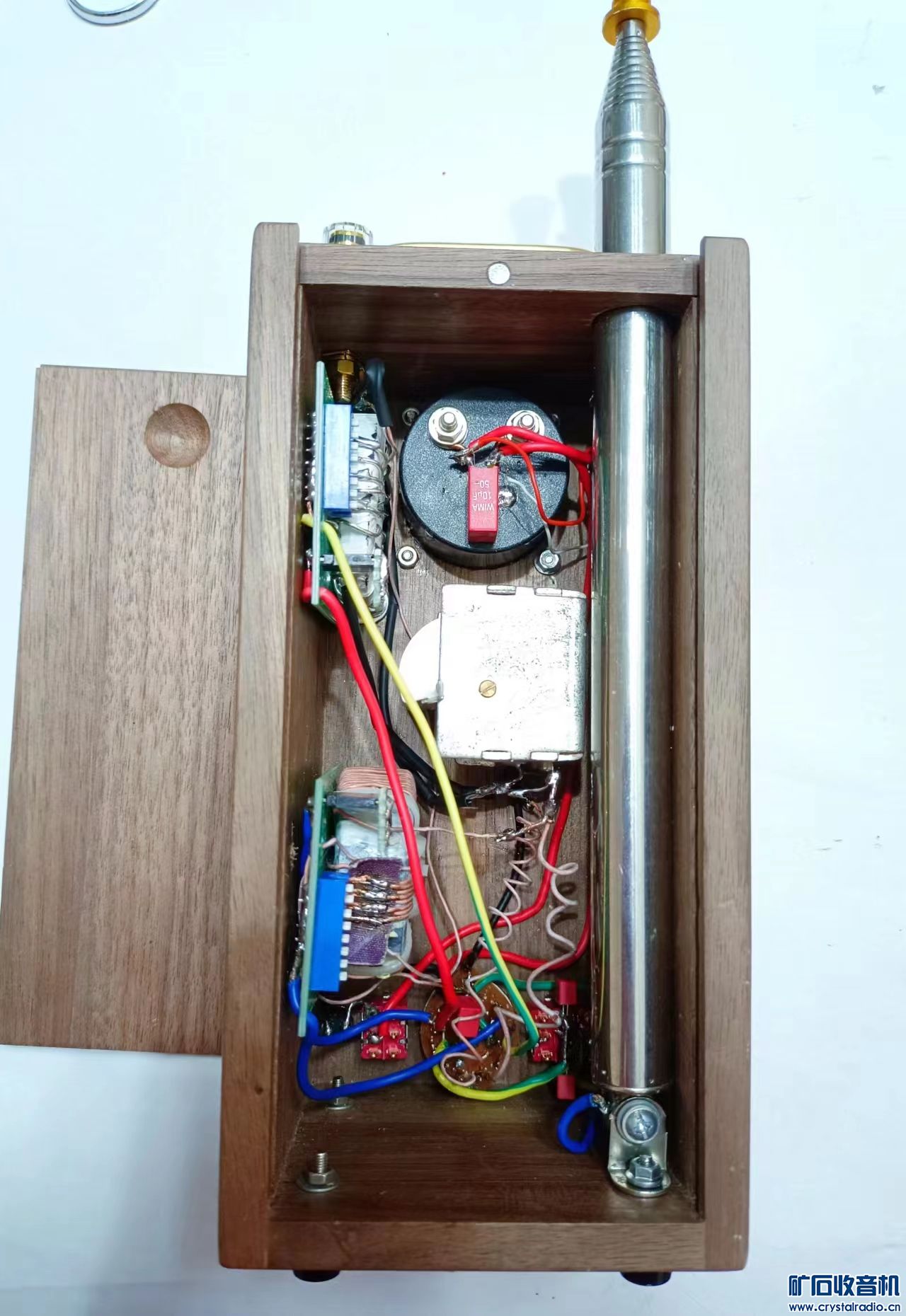

       其次是内部元器件,电路是设计成中短波双波段,以老虎哥的电路图作为参考稍微修改一下。说明:<br>1,L1 L2 L3分别用0.04x180股的里兹线绕8圈、54圈、3圈,L2的电感量为215uH。<br>2,L4L5L6分别用1毫米的镀银铜线绕7圈、9圈,2圈。<br>3,所用磁环为R40C1,外形尺寸为45x26x8毫米。<br>4,拉杆天线采用2米长的导游旗杆。<br>5,耳机采用自制的用两只SHH-1串联的舌簧耳机。<br>中波段用二只磁环叠加,短波段用一只磁环。在蜡液中浸蜡约5分钟,排除内部气泡,再用生料带裹在磁环上,绕上里兹线,再一次浸蜡,以防止受潮。所有的元件都尽量选用进口元件,保证质量,提高耐用性。如电容全部采用德国威马电容,可变选用进口精密仪器拆机件。段波开关,钮开关等也选用台湾SH。总体来说可谓是精益求精,竭尽全力,以我最大的能力造出尽量优质的一台矿石收音机。
       收听效果暂时没有经过详细测试,所住的地方是高层小区,信号差,中波只有两个台,其中一个声音比较小。短波整个波段都有台,但信号也不太好。另外拉杆长度是用2米的,对信号接收也有限,打算下次换用3米长的。计划是拉一根天线再测试收听效果,有时间还可以去信号好的地方再做一个收听测试。

发表于 2023-3-14 13:11:53 | 显示全部楼层
厉害,看里面器件用的很规整,制作肯定是下了一番功夫,尤其是外壳,用了卯榫结构,加分项!不错,应该参加矿坛DIY大赛~
 楼主| 发表于 2023-3-14 13:15:15 | 显示全部楼层
xiaodeng 发表于 2023-3-14 13:11
厉害,看里面器件用的很规整,制作肯定是下了一番功夫,尤其是外壳,用了卯榫结构,加分项!不错,应该参加 ...
可惜由于忙错过了今年的参赛。外壳是买的现成的,不是我自制的

发表于 2023-3-16 22:41:48 | 显示全部楼层
漂亮,请问表头 在哪 购买的???谢谢
 楼主| 发表于 2023-3-18 01:59:22 | 显示全部楼层
海风33 发表于 2023-3-16 22:41
漂亮,请问表头 在哪 购买的???谢谢
淘宝搜索华伟仪表
