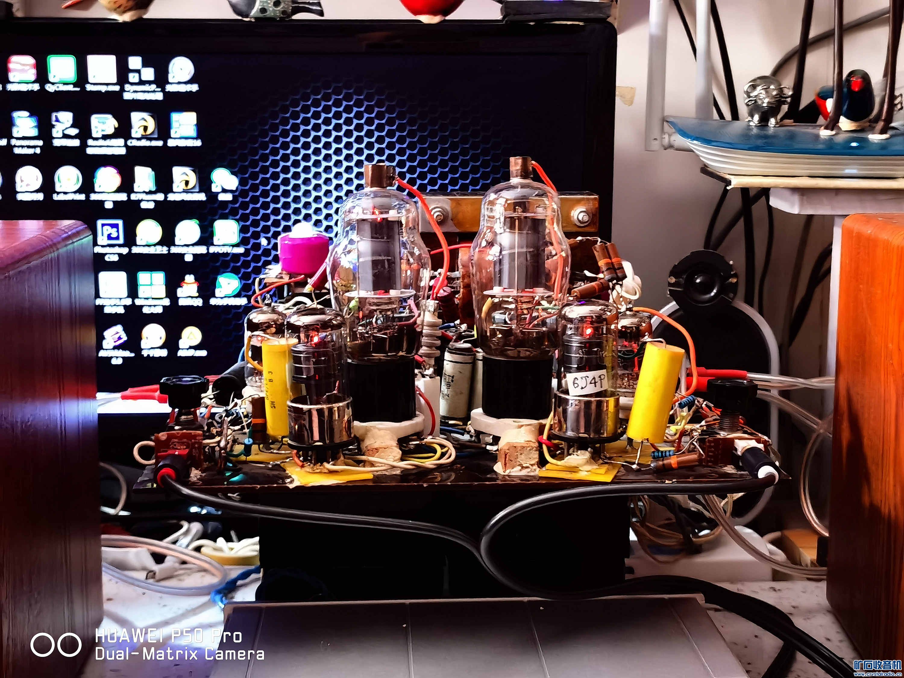

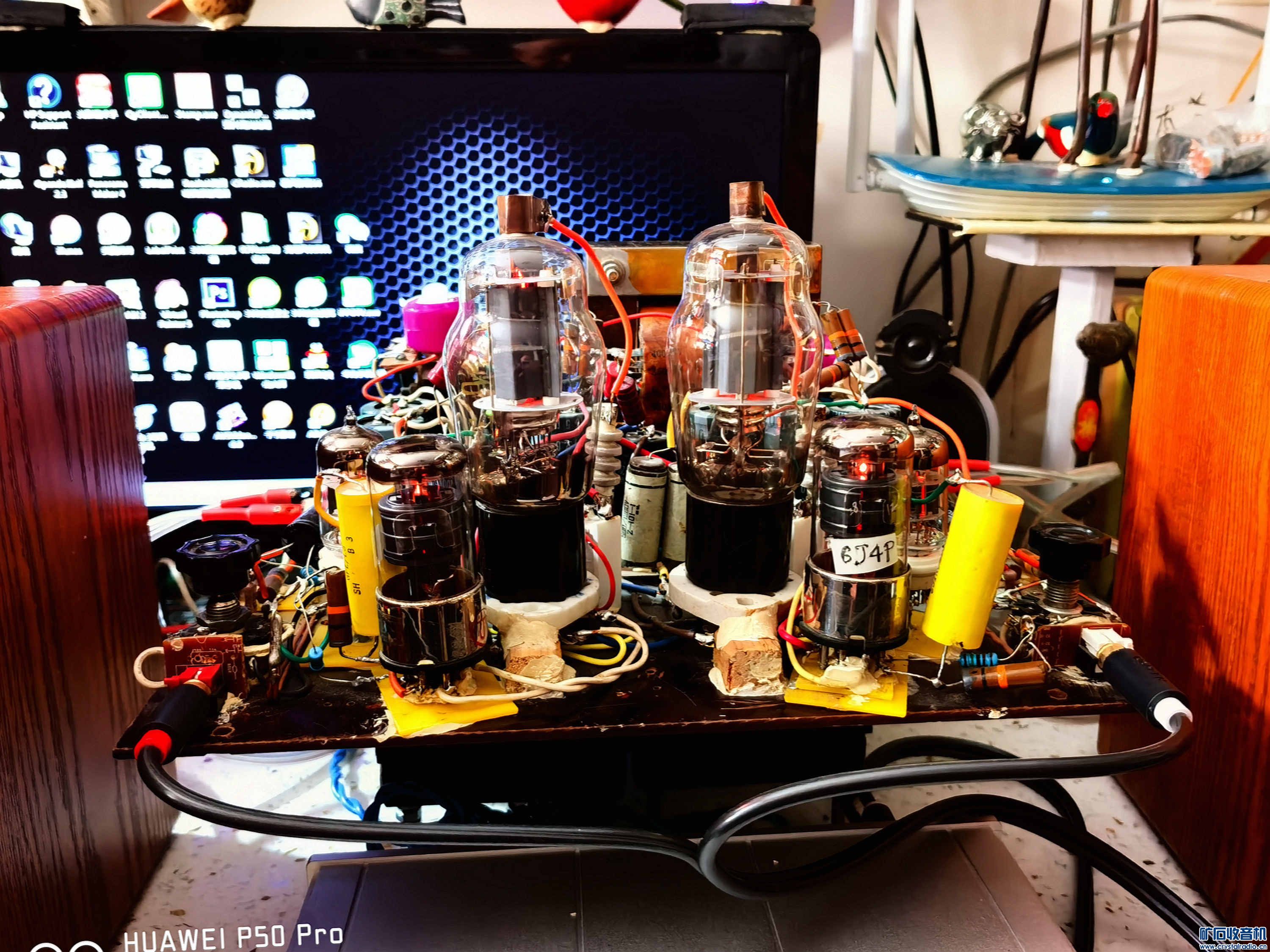

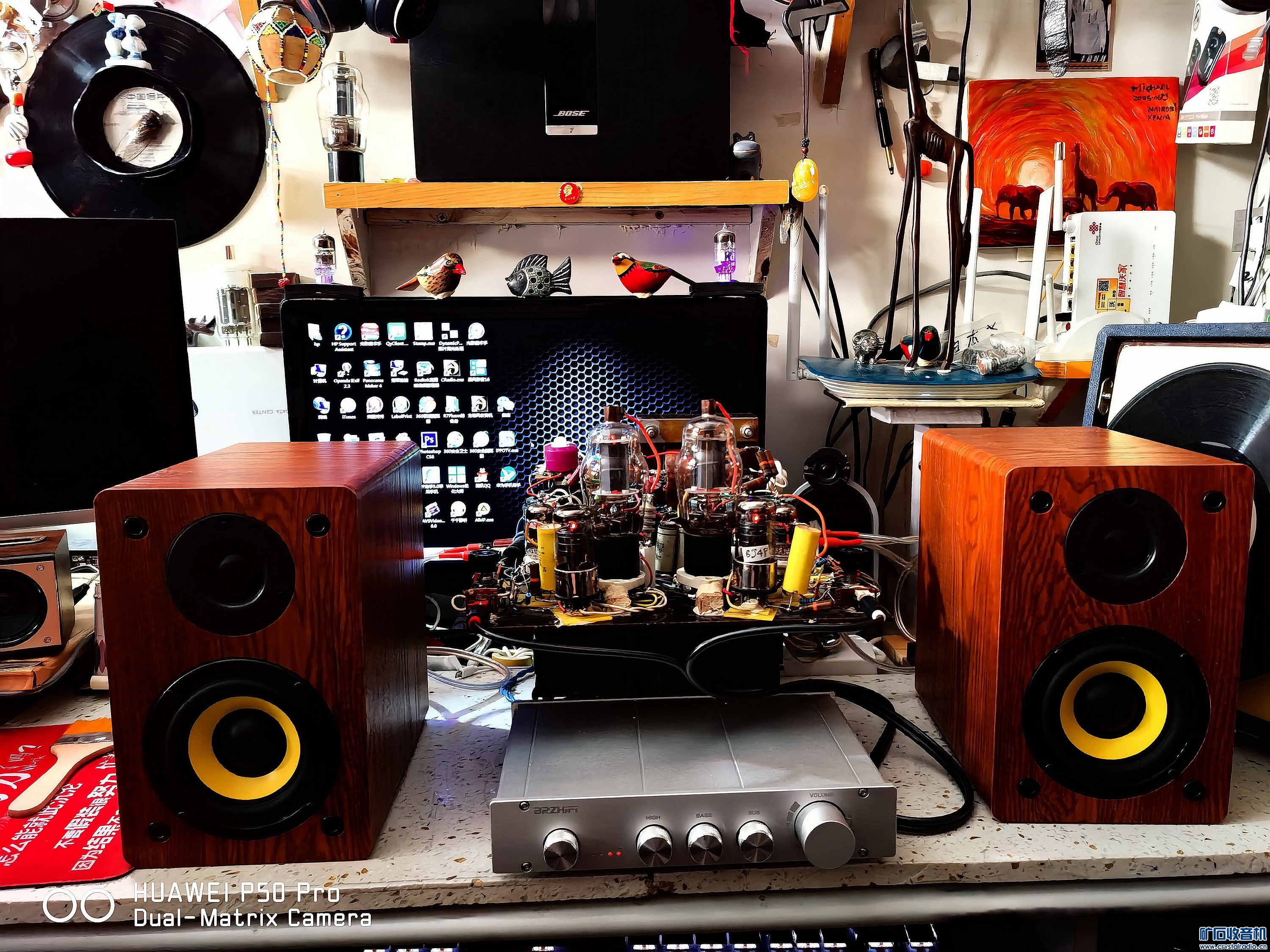

现在,电子管功放就是玩儿的,效率低,费电大户!
平时不听,一年就拿出来一次,通电,听一下!
电子管双声道功放的前级6J4P  2个  6N1 2个末级  FU -7  2个  ,FU-7阳极电压460V左右。为怀旧,用了老式的电阻和电容。
亮点:电源变压器和所有的电子管 电子元器件都放在了电木板的上面!只有2个输出变压器放在了电木板的下面,可以充当电子管功放的底座用!
电子管功放输入级是蓝牙带高音低音音调,音源是手机里的网络收音机电台音乐。
至于声音好不好就是那么回事儿!
50--60年代说电子管的声音好听,那是因为那个年代没有好的音源没有其它的音响设备作比较!
现在玩电子管就是一代人的怀旧心里!
手机录了视频,大家看一看听一听!
谢谢!
