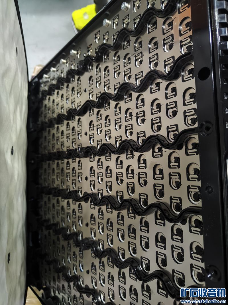

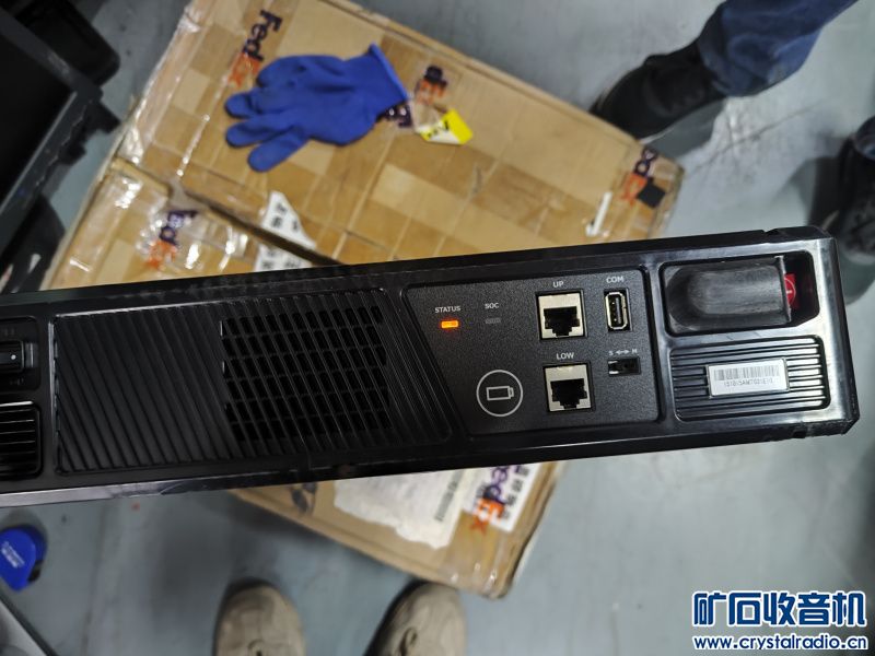

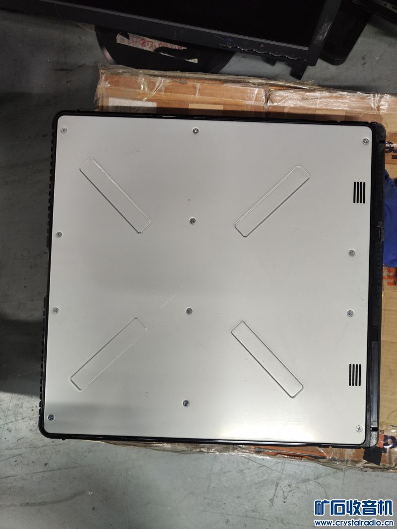

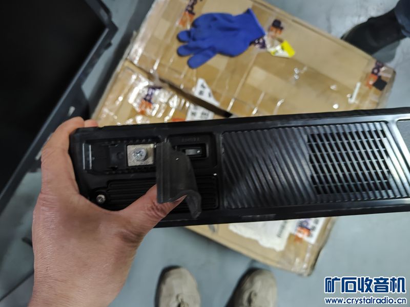

有3块  公司仓库拿过来了的  有电  其他不知道测试。
