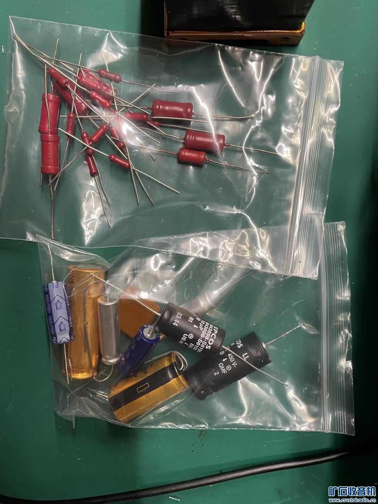

拆不是不拆?
发表于 2023-3-14 14:47:46 | 显示全部楼层
这么理解:拆是拆东墙,权宜之计。
既然有材料,就不需要拆。若需打磨,则按需打磨。拆了,就只有补和废弃可选。。

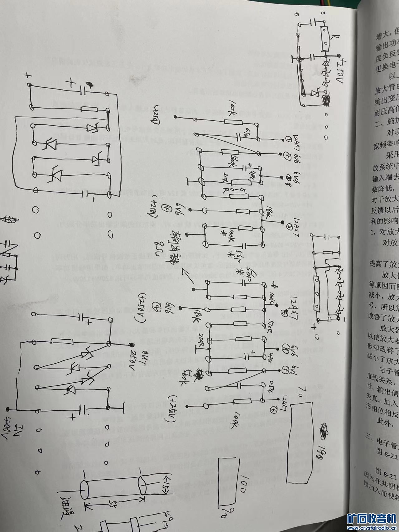

没看到6V6的阴极电阻是多少,只看到输出次级反馈接在第8脚,而且6V6 第8脚有一个阴极电容接地了。如果那根黑线是输出次级反馈的话,实际不起作用了。请问有电路图吗?

当年的手稿,电路图已经找不到了!

微信图片_20230314232147.jpg 微信图片_20230314232151.jpg 微信图片_20230314232159.jpg 那就不拆,从新焊一台吧。

180K接4脚不如接3脚。上个电路图很难吗?

两年多前焊的机器,今晚能找到这张手画的布局图已经很好了。原本打算拆输出牛出来用的,现在不拆了,到时候与6G2P推的做个对比。现在是拆了那台6P3P三接出2A3效果那台的输出牛,也准备重做那台6p3p的机器。6p3p是疫情初期不能外出时做的。
