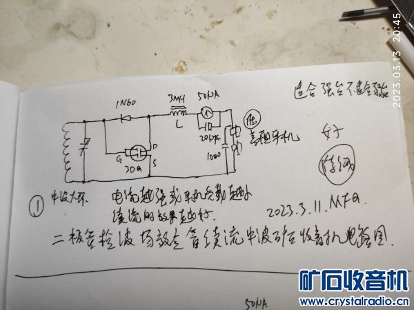

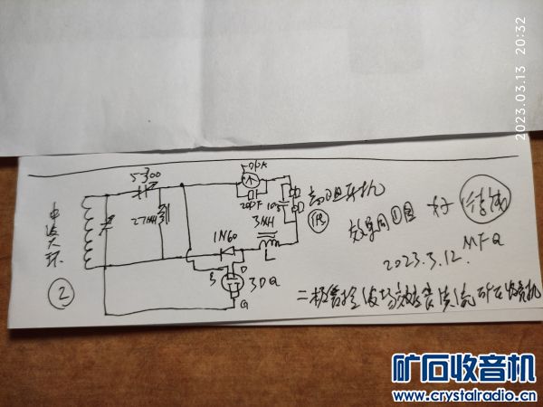

在二极管的检波音频输出回路中串入一个3MH的电感 L,利用检波后的直流通过电感产生自感电动势,通过场管3DQ在另一半周的导通使 L的自感电流续流,继续给耳机音频输出。因其3DQ的导通规律和音频规律一样故电感输出的也是音频信号,而不是单纯的直流信号,经试验验证此电路,信号越强或耳机负载的阻抗越小输出的信号越强,反之信号越弱耳机阻抗越高输出的信号越小还不如常规的电路效果好。感兴趣的矿友可以试一试一起探讨交流~~
电路图一
电路图二

发表于 2023-3-14 01:23:35 来自手机 | 显示全部楼层
这个想法有创意!第一图三毫亨电感是储能元件 第二图 还看不清电路原理
发表于 2023-3-14 02:16:35 | 显示全部楼层
一切能量都取自前边的中周或变压器以及天线回路,向后级提供的能量是固定的,检波损耗越少效果越好,努力方向是减少检波管内阻
滤波电路不能产生新能量,对提高检波效果不会有贡献,提高滤波效果还是可能的

发表于 2023-3-14 12:10:10 | 显示全部楼层
大孔景元 发表于 2023-3-14 02:16
一切能量都取自前边的中周或变压器以及天线回路,向后级提供的能量是固定的,检波损耗越少效果越好,努力方 ...
矿机玩无止境,不单是能量转换,这才是刚进大门的第一步,
每一个器件的内阻,每一个器件之间的阻抗匹配,这才是主课.
例如;天线在中波高/中/低端阻抗是多小?怎样因应这些不同阻抗变化,去改变,达到最佳匹配?
是否因这些阻抗变化要有因应?
不同检波器有没有给出过阻抗值的研究?包括输入阻抗及输出阻抗?
如不从阻抗匹配入手,DIY流于感性,永无尽头,永无终端结果.

发表于 2023-3-14 13:33:38 | 显示全部楼层
建议和二极管续流效果对比一下
 楼主| 发表于 2023-3-14 20:21:20 | 显示全部楼层
感谢老师关注,第二图参照75号矿机电路。

这个电路主要是为了利用检波后的直流分量。因为am信号中的载波频率,检波后就是直流信号,对音频没有什么用。所以这个电路就是想利用一下直流分量变成音频分量。以此来增加矿机的接收效果。
