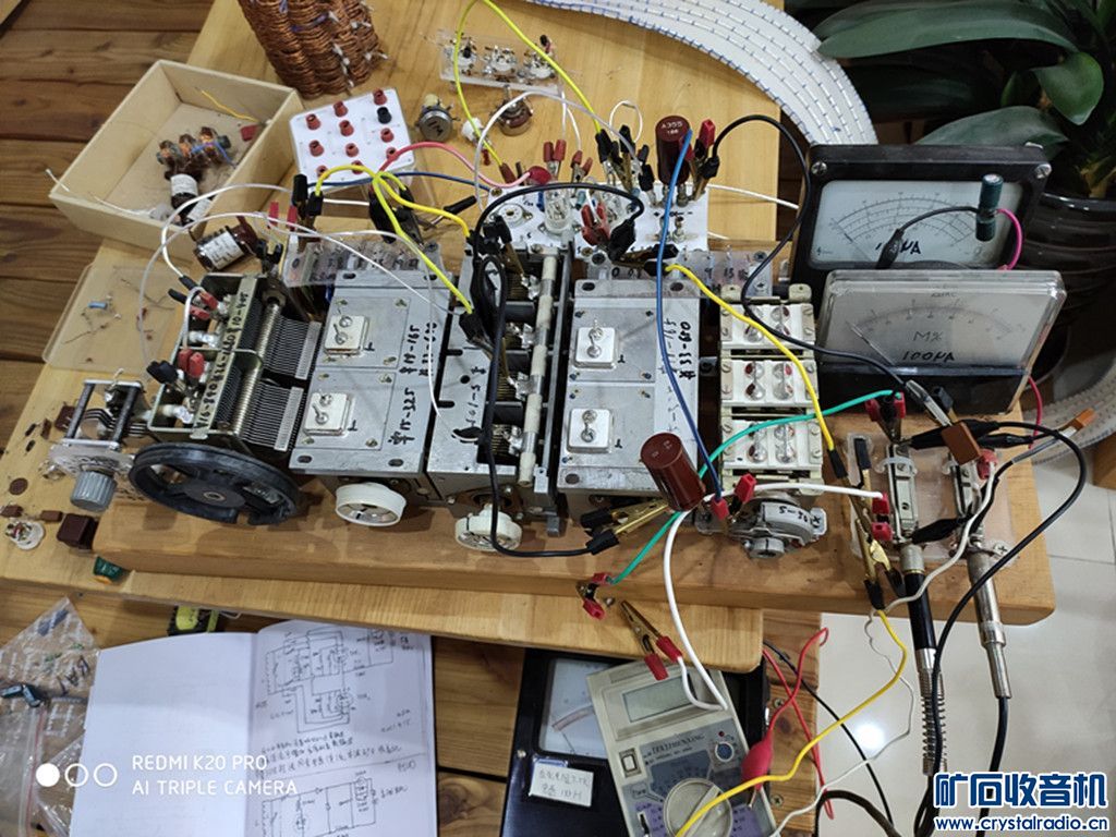

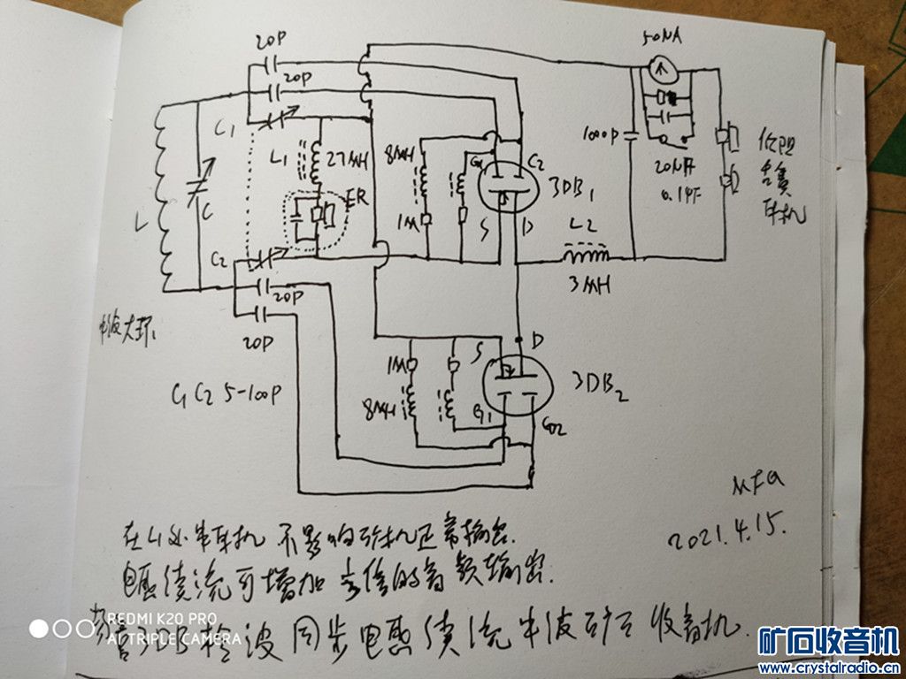

在场管3DB1的检波音频输出回路中串入一个3MH的电感 L,利用检波后的直流通过电感产生自感电动势,通过场管3DB2在另一半周的导通使 L的自感电流续流,继续给耳机音频输出。因其3DB2的导通规律和音频规律一样故电感输出的也是音频信号,而不是单纯的直流信号,经试验验证此电路比常规电路输出信号要强,而且抗干扰能力比较好,感兴趣的矿友可以试一试一起探讨交流~~
下面是前些年设计电路称之为一  http://www.crystalradio.cn/forum ... ead&tid=1935511
下面是改进的电路称之为二
试验平台

发表于 2023-3-14 21:35:10 | 显示全部楼层
类似一个全波检波电路?
输出功率是不是半波的4倍?
 楼主| 发表于 2023-3-15 07:28:31 | 显示全部楼层
箫音 发表于 2023-3-14 21:35
类似一个全波检波电路?
输出功率是不是半波的4倍?
感谢您的关注,加分儿支持。
第一图确实是全检波电路。在这里只是利用检波后的直流电流。全检波和半波检波的差别。从能量转换效率上还没有具体的测量比较过,我能力有限,,有条件的老师可以测一测相关的数据。
