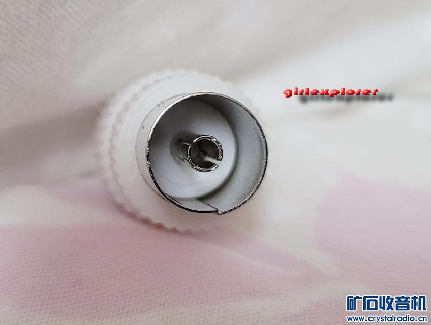

搬砖。同轴电缆空气接头的阻抗计算:
阻抗 = 60ln(D/d),单位:欧姆。
D是外导体的内直径(公头的)。
d是内导体的外直径(母头的)。
因为公头插到母头中去的,所以,公头的内导体直径比母头的小。计算时,内导体以母头为准。外导体以公头为准。
其实,马马虎虎,估计没那么严格。
若闲得无聊,自制也行。
注意,这是空气接头,也就是说,接头内导体和外导体之间是空气或者真空。
(如果内外导体之间有聚乙烯啥的,不是这个公式。)
