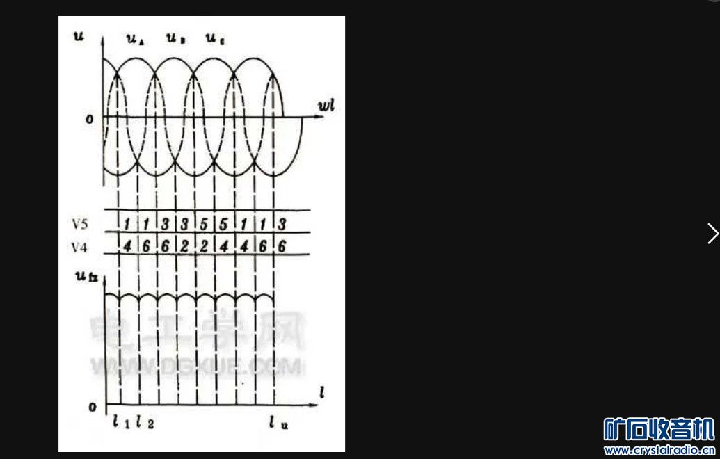

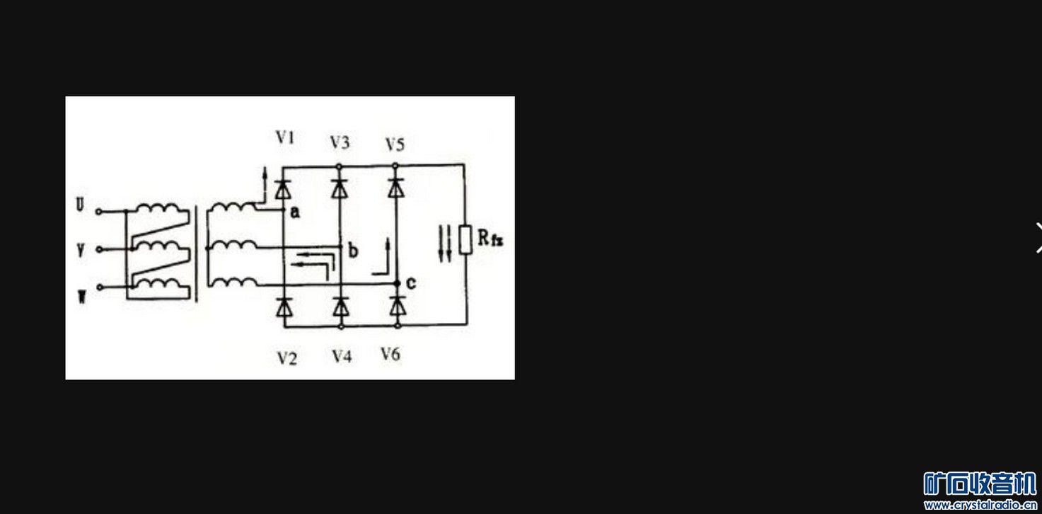

发表于 2023-3-16 07:05:38 | 显示全部楼层
jiedamotuo 发表于 2023-3-13 20:25
有没有用三相380v降压整流后用于功放的?和单相220v降压整流有多大区别?
三相桥式整流 不用滤波电容都能平滑工作。比单相好太多。
手边没资料 网上搜图
这种整流输出特性很硬  空载-负载电压波动小。
