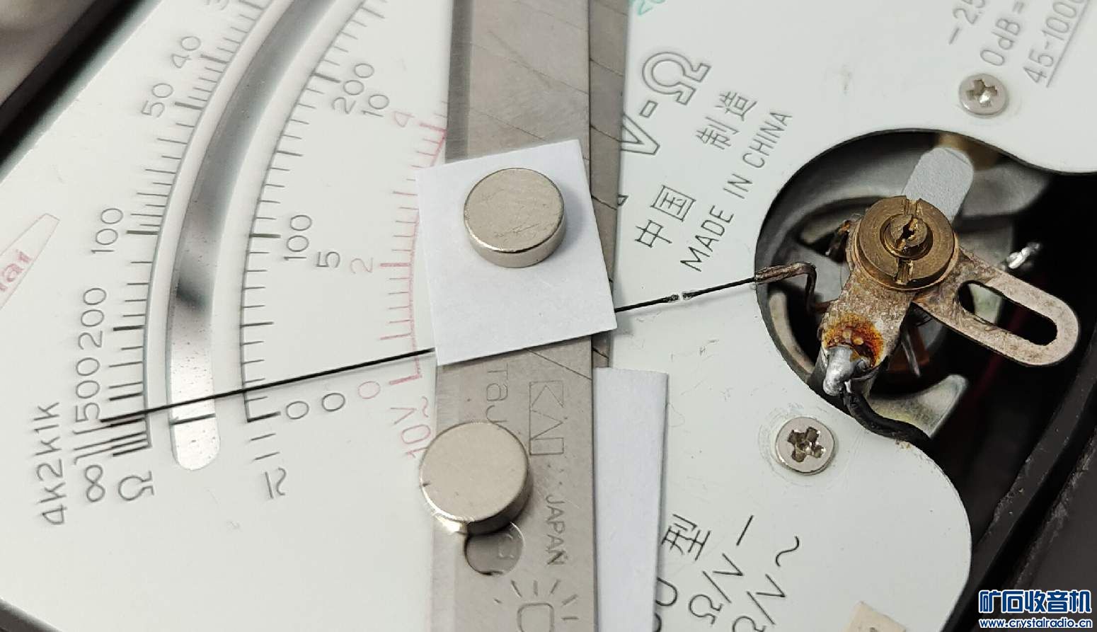

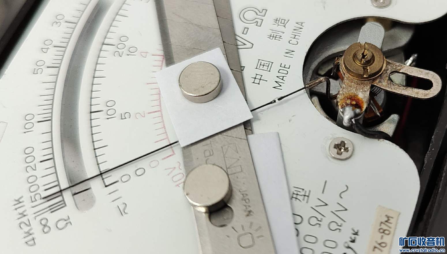

手头有几块观赏把玩的MF30,其中一块的针断过,表盘也褪色了。当初接续断针的过程并没做啥记录,今天找到一块比较鲜亮的表盘准备给它进补,结果一不小心又把表针碰断了。
那就再接一次。上次用的是502,比较脆;这次改用凝固后比较韧的“焊接剂”油脂胶,同样是无色透明的胶液,粘度比502大。
断针状况,能看到残留的胶,懒得清理了。直接对齐即可。
点胶后的状况,用牙签蘸取胶液,点上极少量即可。胶液会自动形成一个橄榄形的小球包住断口。

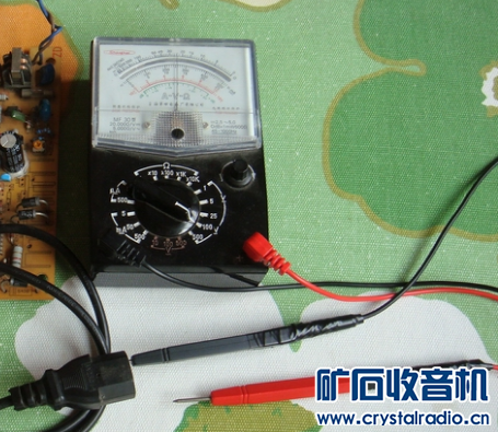

再分享一个自制30型表笔的小经验。
30型表的原装表笔比较糟心,模压工艺,线细得可怜而且不耐疲劳,很容易断,断了就没法修或者修好也难看。
还有,表笔是四棱的,手感不舒服。
上图是我自制的表笔,用500型表笔改制,香蕉插头截断,去掉原插头的弹片和中柱,打孔后焊上两段2.36mm的漆包线线芯并用什锦锉加工出合适的锥度,以插入手感舒服为度;AWG20硅胶线柔软耐用,半米长足够;500型表笔更是趁手。

发表于 2023-3-13 11:01:58 | 显示全部楼层
这方法不错。
发表于 2023-3-13 11:06:32 | 显示全部楼层
不错,修旧如旧,换针还得重调平衡。
发表于 2023-3-13 11:09:09 | 显示全部楼层
换一支整针要好些吧
发表于 2023-3-13 11:10:14 | 显示全部楼层
平衡可能还的调一下,可用快干指甲油调整。
 楼主| 发表于 2023-3-13 11:20:54 | 显示全部楼层
感谢楼上朋友们观赏回复!现在胶已硬化,平衡良好。表盘也换好了。
