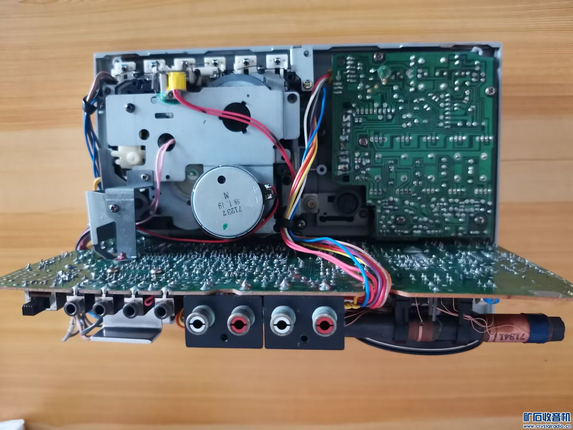

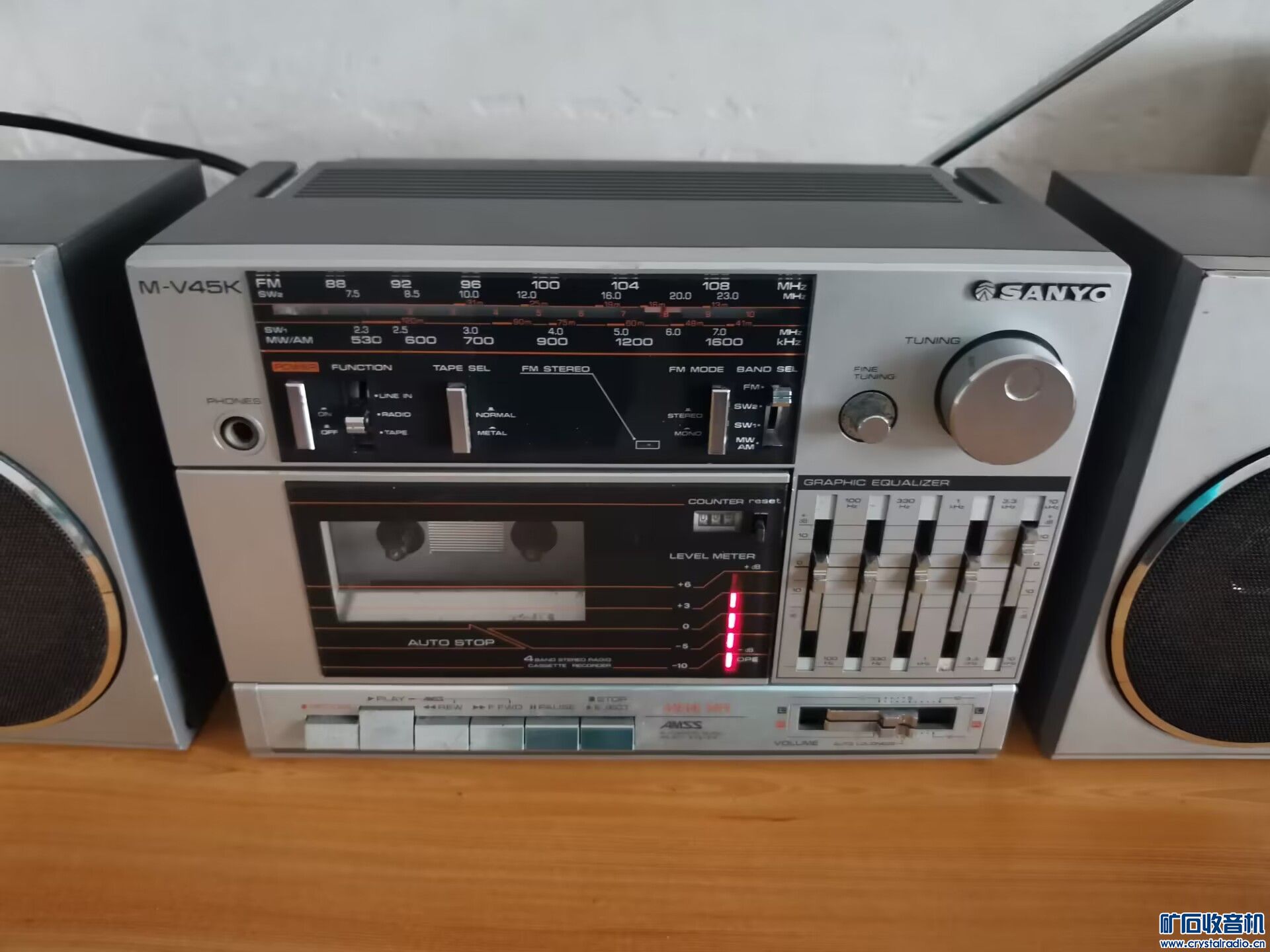

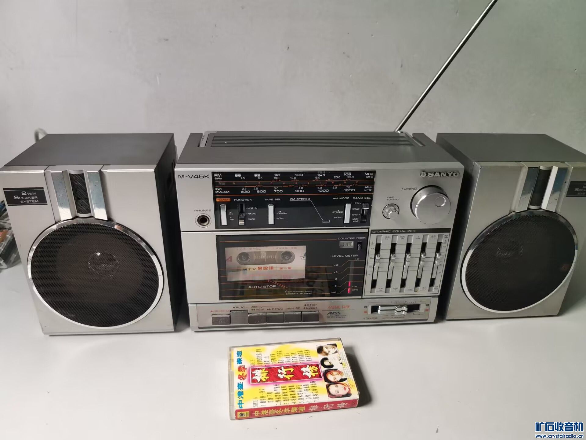

利用双休的时间,前几天听了坛友指点,全面拆解打理三洋收录机

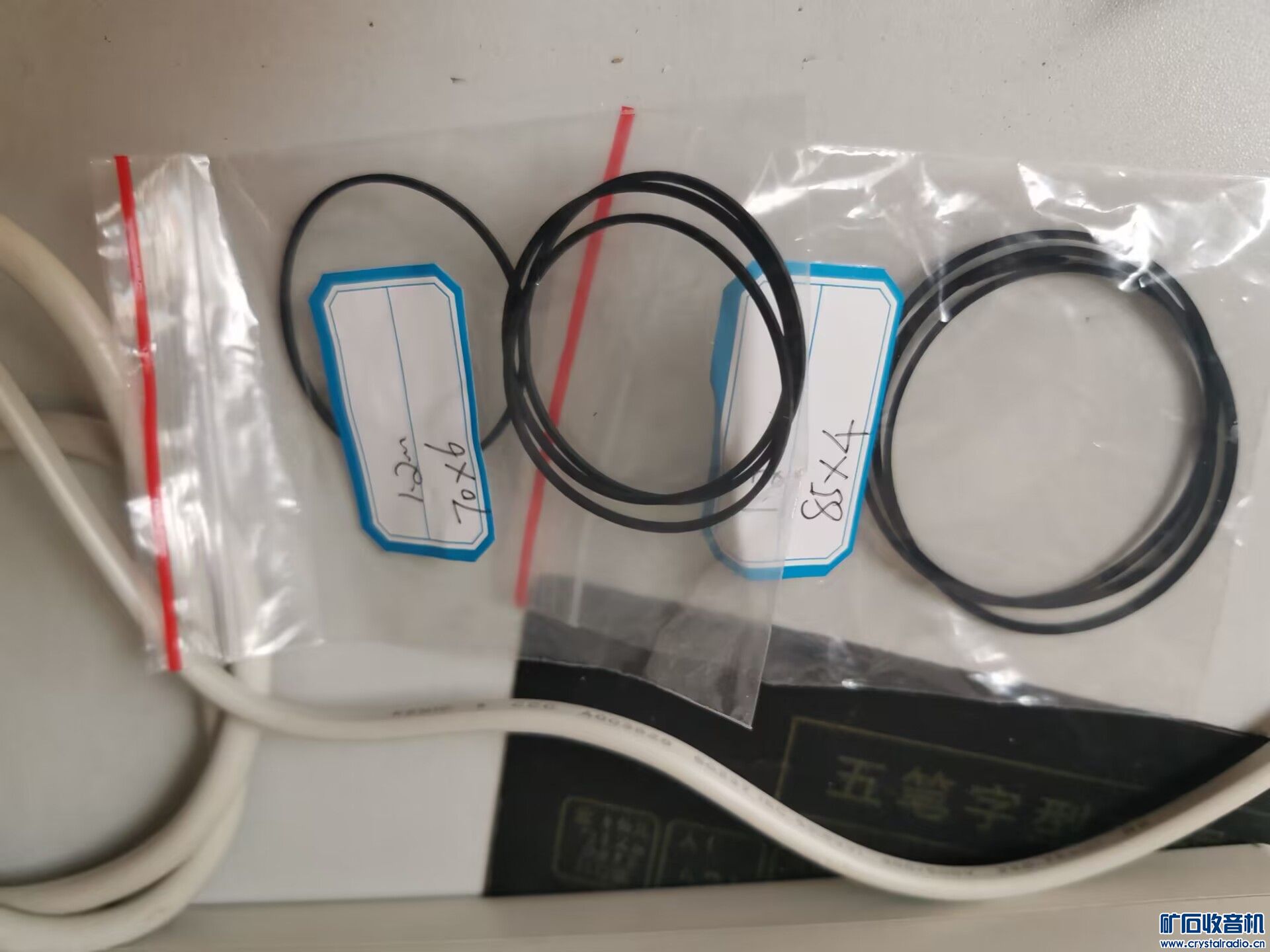

发表于 2023-3-13 10:45:05 | 显示全部楼层
xjs188 发表于 2023-3-13 09:21

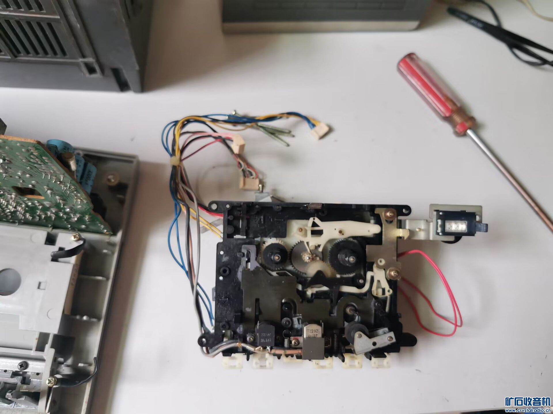

卡座机芯晒了一下,主轴轮加了点润滑油进去,皮带用手上的皮带工具包里找找,没有皮带资料,一个个套试验, ...
用线在机芯皮带所走路线绕一圈。然后对折测试它的长度乘0,9就是原皮带的长度。
回复 支持 2 反对 0
 楼主| 发表于 2023-3-13 10:46:39 | 显示全部楼层
好的,感谢版主分享的好经验。

清洗后晒干的效果,实验证明,功能开关,波动开关,收录开关开关,电位器等接触不良的,如果本身没坏,只是里面氧化了,泡在自带水里反复推拉,拔动,清洗后晒干后一般都可以修复的。当然仅供参考,高端机慎用!打理清洗后,现在AUX,收音,卡座都正常。

这机比较好拆,后盖螺丝拆下来,前盖与后盖就分拆出来了
 楼主| 发表于 2023-3-13 09:00:39 | 显示全部楼层
卡座机芯做工还不错,金属机身,轻触按键
 楼主| 发表于 2023-3-13 09:04:02 | 显示全部楼层
皮带老化掉了,清理老化皮带比较麻烦,弄的手上全是老化皮带的黑胶泥,主轴轮跟电机轴都有,手上没有什么清洗济,就用清洁精跟洗衣粉擦洗,然后有刷子在自来水进行反复冲洗

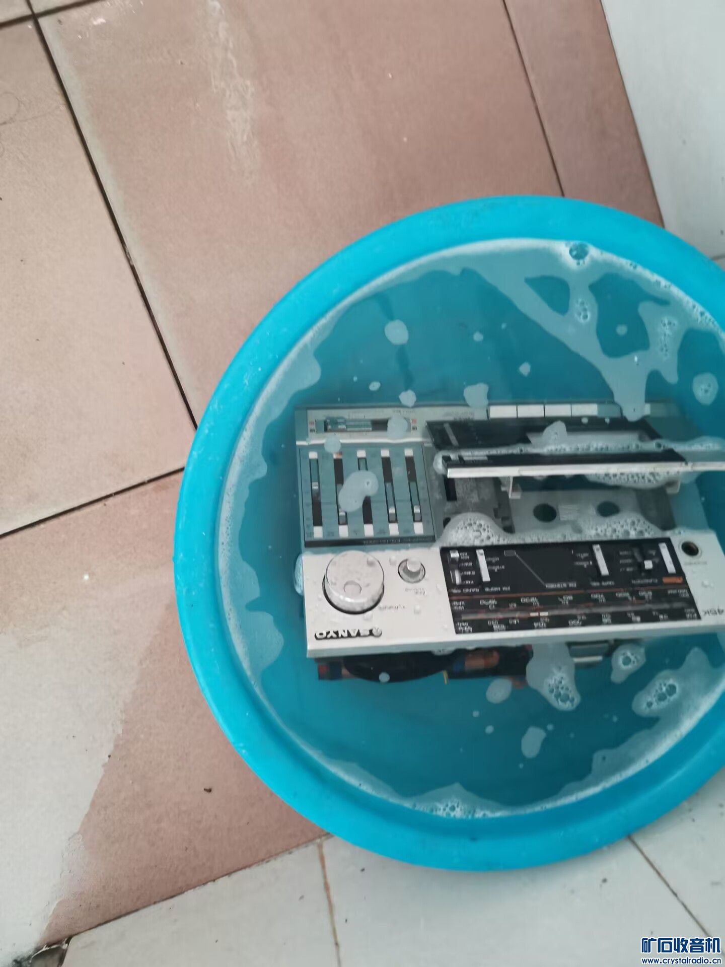

主板跟面盖直接放盆里用自来水加洗洁精进行泡洗,后盖变压器用袋子装好后,也是直接在盆里用自来水冲洗
 楼主| 发表于 2023-3-13 09:08:44 | 显示全部楼层
主板跟面盖直接放盆里用自来水加洗洁精进行泡洗,后盖变压器用袋子装好后,也是直接在盆里用自来水冲洗,原来开关,电位器类的接触不良,放在自来水反复开关,推拉,在自来水泡洗把里面的氧化物去掉。

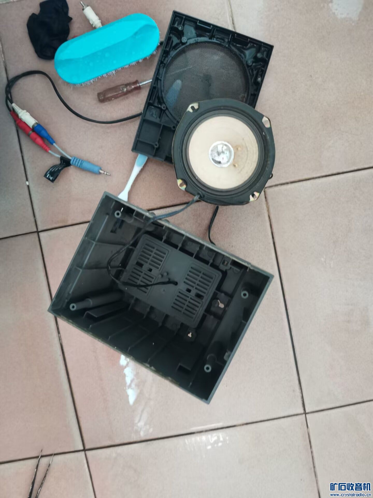

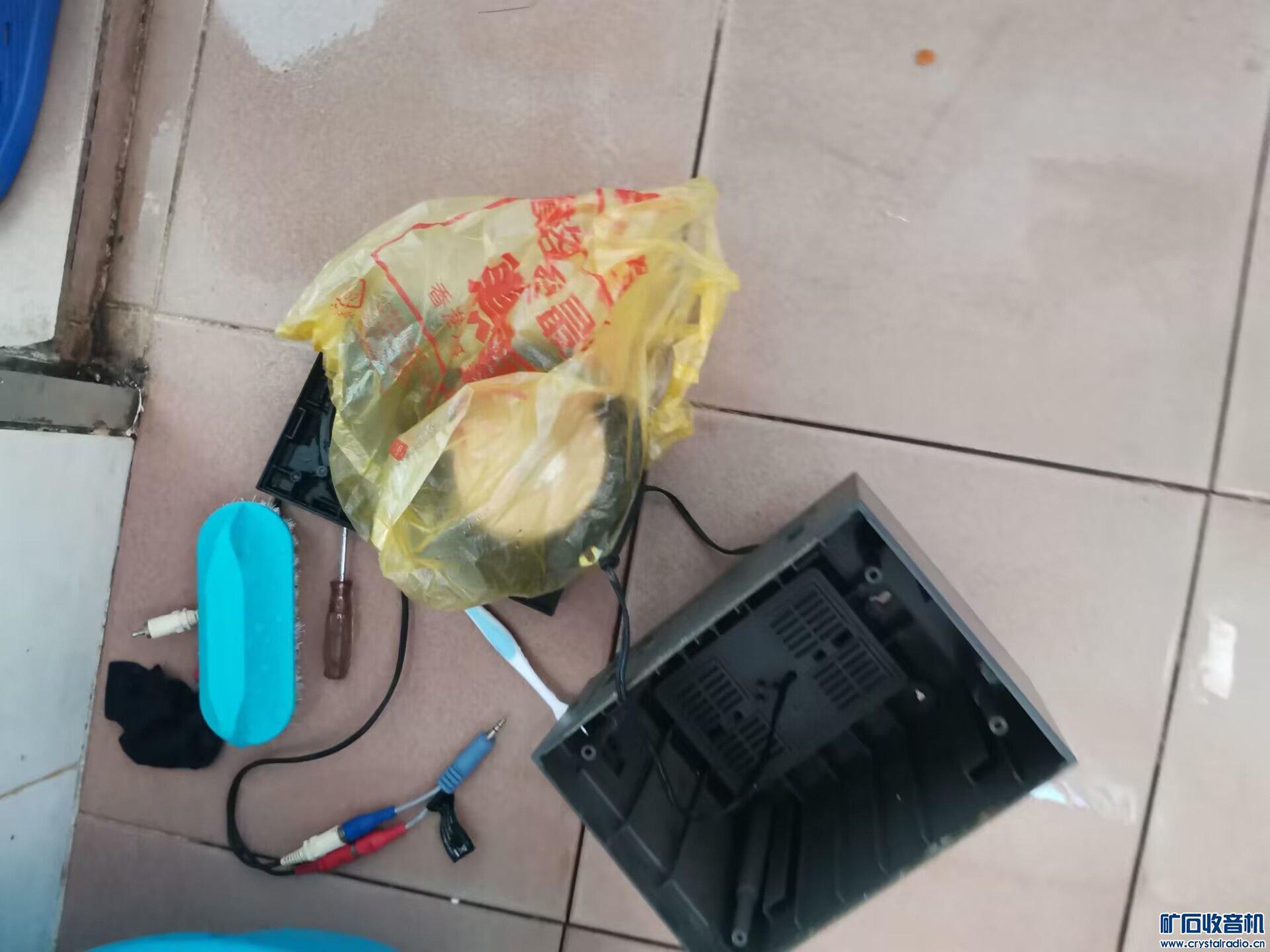

喇叭是4寸,箱体也是用自来水进行冲洗,喇叭不能进水,不想动烙热,先用防水袋子把喇叭包起来,其他的放盆子里用刷子直接清洗。喇叭盆上也有灰尘,用小毛刷轻轻把振动盆的灰尘去掉。

全部清洗后,放在楼顶太阳底下晒
发表于 2023-3-13 09:18:47 | 显示全部楼层
这样也敢干?薄膜可变水洗,一周内也使用收听不了

卡座机芯晒了一下,主轴轮加了点润滑油进去,皮带用手上的皮带工具包里找找,没有皮带资料,一个个套试验,皮带装上去,用手去拉,松了就换再对折小点的尺寸,最后确定,主轴轮与副轮的皮带直径为1.2mm,皮带对折就70mm,主轴轮与电机的皮带的直径为1.2mm,皮带对折就85mm,记数器的皮带直接不用。
发表于 2023-3-13 09:23:32 | 显示全部楼层
打理的彻底,主板不能水洗,可变,中周等完了。
 楼主| 发表于 2023-3-13 09:25:56 | 显示全部楼层
我的试验证明确实没有什么问题,仅供参考。清洗后当然要在太阳底下晒下,这点最为重要。
 楼主| 发表于 2023-3-13 09:27:43 | 显示全部楼层
试验过几台,都有是这样清洗的,晒干后都没有问题的,当然我的也便宜收录机,就算洗坏了也不可惜,全当试验品。
