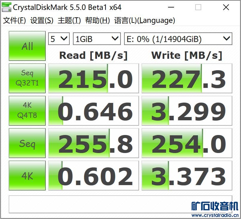

4盘位,USB3.0号称通信速度最高5G位/秒。(说的是USB的通信速度不是硬盘的数据速度)。
硬盘是希捷的4T企业版机械硬盘。
硬盘单独测速是写200MB/S,读204MB/S。
RAID1(两硬盘):raid1写入速度 190MB/S,读204MB/S。
RAID0(两硬盘/四硬盘): raid0写入速度 222MB/S,读242MB/S
RAID10(四硬盘): raid10写入速度 222MB/S,读242MB/S。速度跟RAID0几乎一样
这硬盘矩阵,RAID0速度只提升了那么一点点。估计速度已经到过了极限,所以4硬盘速度一样。估计用低速的硬盘才有发挥的空间。这款新硬盘接近了它的极限。

手上没有SSD,测试不到,但估计有瓶颈。因为4硬盘的RAID0 速度已经与2硬盘的一样了。

你RAID卡的瓶颈。
我这里RAID10,一般在500MB/s左右。RAID5在300左右。机械SAS盘。  前期一个项目验收,我看过的。
最普通的不带缓存的RAID卡,差不多你这个速度。带2G缓存的就是我上面说的那个速度。

昨天问了他们的客服,说RAID是走SATA2.0通道。
