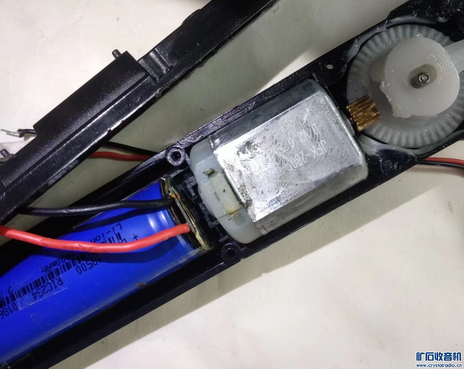

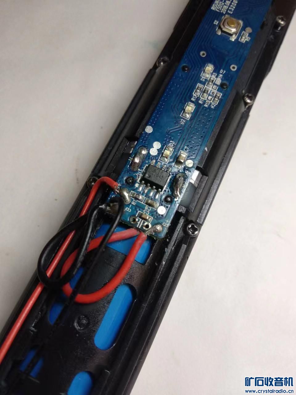

充电端短路,无法充电,电池正极有保护板正常,帮助看看是什么芯片?谢谢。
发表于 2023-3-12 09:08:34 | 显示全部楼层

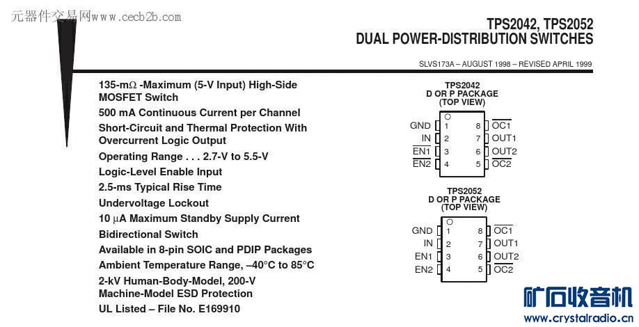

tps2042
 楼主| 发表于 2023-3-12 12:16:14 | 显示全部楼层
拆掉tps2042,接个二极管代替,充电器是5V,对电池充电,电池带保护板,应该可以。
发表于 2023-3-12 13:51:41 来自手机 | 显示全部楼层
像是tp4056
发表于 2023-3-12 17:44:41 | 显示全部楼层
贴片电容会不会漏电短路?
 楼主| 发表于 2023-3-12 18:01:50 | 显示全部楼层
汪洋中的船 发表于 2023-3-12 17:44
贴片电容会不会漏电短路?
tps2042应该是控制电流,驱动电机,我考虑不周,拆了还是短路,电池保护板电压低,换保护板,开关直接控制电机,可以继续用。
 楼主| 发表于 2023-3-18 11:26:21 | 显示全部楼层
贴片电容会不会漏电短路?
真是贴片电容短路,换了,充电修复。
 楼主| 发表于 2023-3-18 12:08:29 | 显示全部楼层
找到个tps2042,重新换上,电路板背面有个单片,控制tps2042,有强,弱,按摩,使用功能。tps2042是限流配电开关。冲牙器修复。
