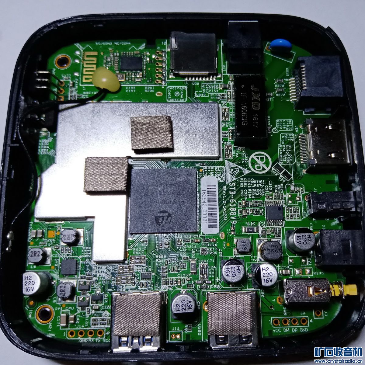

华为悦盒,用了4年了今天突然出问题了
故障现象:
开机通电,显示华为的logo,然后就深灰屏了(没有全黑),什么都没有了
拆开看看,没有发现异常,想看看有没有重置的开关也没发现。
求教:
是不是简单的问题呀,太复杂我的水平没戏,

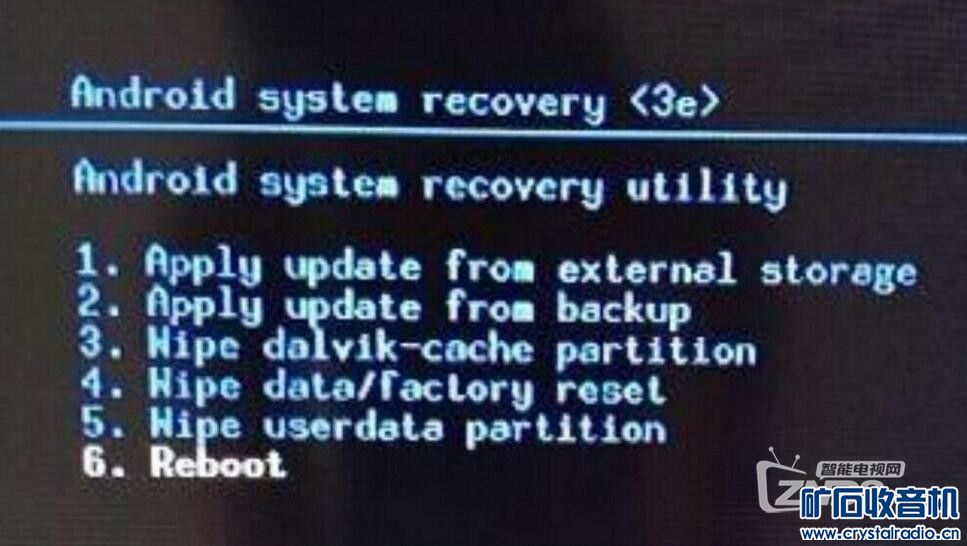

发表于 2023-3-12 03:39:22 | 显示全部楼层
看看底层还在吗?
记得是按开机之后,(机子后面那个按钮),猛按遥控的左右键,仅能进底层菜单,这样才能刷机。

发表于 2023-3-12 21:47:42 | 显示全部楼层
刷机太简单了,直接把系统U盘插入,按遥控器就可以,这个机顶盒拥有量大,刷好可以装直播,前几天还刷一个
发表于 2023-3-12 21:47:50 | 显示全部楼层
bjsyzjl 发表于 2023-3-12 21:39
我也不知道我这个是不是破解的,
你这个应该是系统崩溃了,开机同时连续按遥控电源或左右键看能不能进这个画面
下面解释一下这些选项是什么含义
(1)从外部存储更新
(2)从备份应用更新
(3)清除Dalvik缓存
(4)恢复出厂设置
(5)清除用户数据文件夹
(6)重启机顶盒
