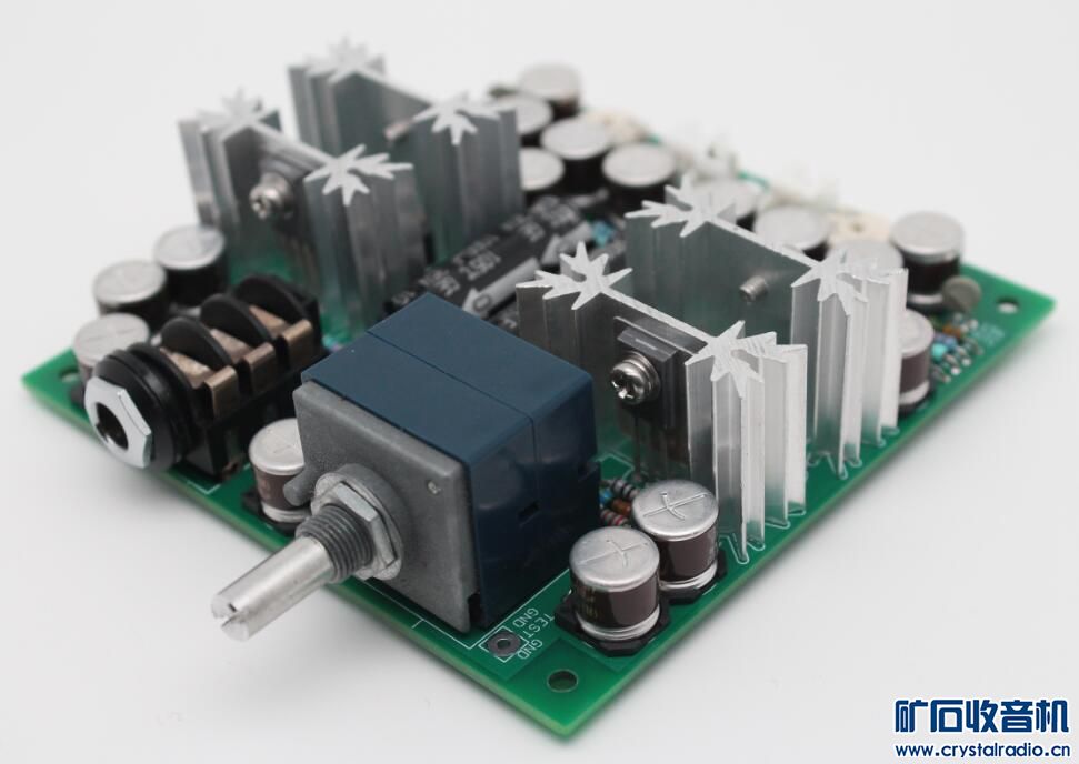

记得在很久很久以前就迷上了财经夜读节目,但是如今觉得些许有些换了味道,广告明显比节目更加精彩了。里面的故事都是一代智者的经历,对以后的人生充满了无限启迪。尽管不喜欢鸡汤,但是也会体会其中。为了能够尽可能的去展现优美、低沉、磁性的人声故此有了今天的作品。CLASS A单端甲类是众多发烧友梦寐以求的作品。但是网上实在是鱼龙混杂,各有各的说法。对于甲类的理解也不相同。甚至记得看闲鱼上面的耳放,有些明显有着一枚运放在上面,也鼓吹成纯甲类。不知道这个运放是何厂生产?怎能工作于甲类?然后真正甲类是需要热量的保持,而非凡常之作品。故此制作过程中的小菊花散热器是必须使用的。然而音频信号一定要保持近似直通,不管有多少阻容元件要毫不衰减音频频率范围的内容。有谁告诉你纯甲类的耦合不用电容,那就是胡扯。真正的甲类输出单电源供电情况下一定会有一枚输出电容。故此耦合电容也是必须有的。直耦方式虽然听力来完美但是干扰也随之降临。所以本次极间传输一律电容耦合。澎湃的动力来自功率管而不是直耦产生。良好的滤波对于交流声有强大的抑制作用。我的作品是比较喜欢在地线上布线路,而非在线路中插入地线。就好比一个城市,你喜欢在花园里建城市?还是喜欢在城市里建花园。若是我肯定选择前者。

貌似发器材交易板块更合适,这里是技术交流板块,或者您介绍下制作经验啊

好像很多人做晶体管的,电位器和耳机插口好熟悉。是恒流源吗?lm317t,irf630b吗?
