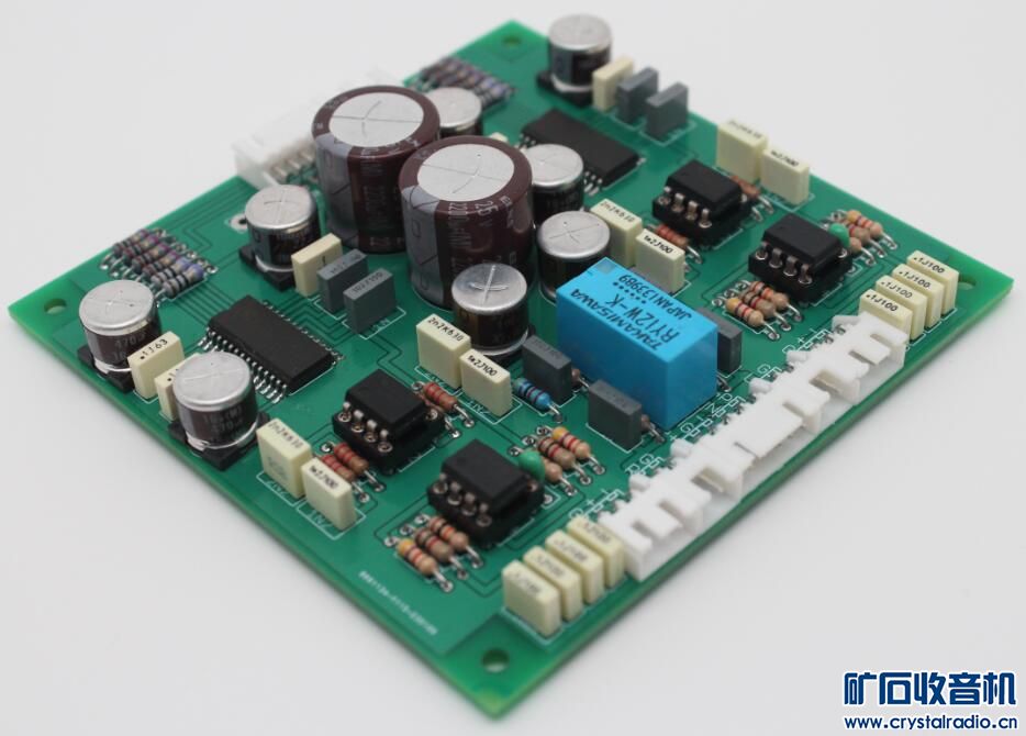

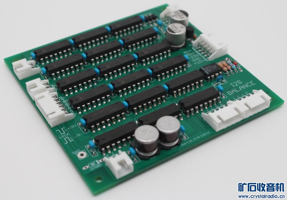

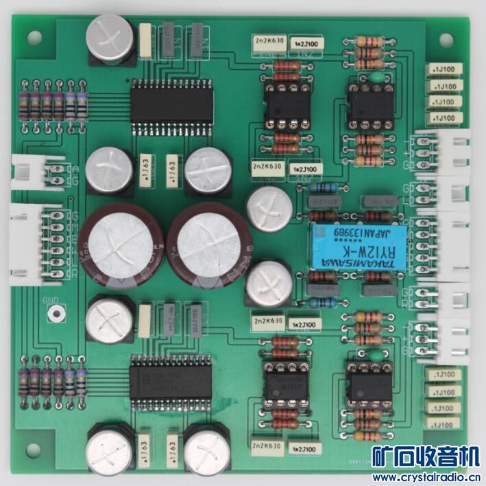

7元一片,6元一片,可能有些拆机5元一片,这枚芯片好多场合是应用在录音室设备里面,然后却无人追捧,可能是因为贴片封装的缘故,让那些不熟悉电烙铁使用的朋友望而却步。但是不管拥有多么低廉的价格却不影响他的音质表现。在我看来I2S模式不会输TDA1541A,但是TDA1541A是何其方便的焊接。由于TDA1305T采用I2S模式,无同步模式和PCM模式输入,故此必须要改变之前的做法,由于我是一个固执的人,并且对于音质的细节追求到极致,让音乐必须有自己的感情,不能和一些凡夫俗子那样草草的抄一些作品出声即可。一定要加入自己的个性。所以必须采用I2S平衡模式来处理数字部分。同样至少需要2枚TDA1305T才能完成单芯片平衡。即是用到20枚也只有TDA1541A价格的几十分之一。所以不必心疼芯片的用量。音质评价:一点不会输给TDA1541A而且对于追求性价比的朋友值得一试。I2S平衡输入会让音质的细节有尽可能多的表述。这个I2S平衡并非像PCM1794那样,单声道取值,而是L和R在I2S模式完全平衡的方法,即LRCK低电平传输L或R的正信号,LRCK高电平传输L或R的负信号。PCM1794是直接滤除一个声道。另一个声道按正取反的方式。所以音质表现还是不太一样。但是试想一下,如果TDA1305T能直接和PCM1794叫板音质。那么可能是让你最值得尝试的作品了。

小白记得老话说 pcb走线最好不走直角,
但是你这个线走的就像德国电工布的线,那是相当的整齐呀
