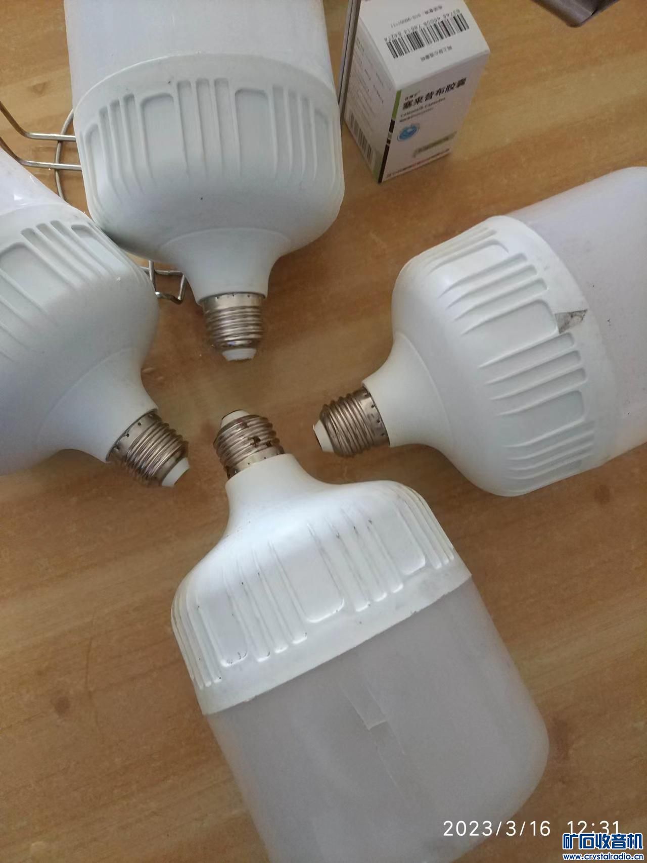

发表于 2023-3-16 12:25:21 | 显示全部楼层
5号40W灯泡全改了。经测试,未改前功率为38.5W~39W,改后的功率为18.5W。不应该拆2R2,而应该拆2R4。
2R2和2R4是两个并联的恒流源取样电阻,电阻越小,功率越大。去掉2R2,功率不到17W,去掉2R4,功率18.5W。
不用拆金属灯头,拿开散热板,用烙铁直接戳掉里边的2R4即可。
拆罩子和散热板需要用热风枪才行,我热风枪调到180度,加热后很好打开。

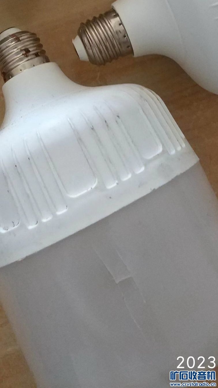

发表于 2023-3-16 16:32:07 | 显示全部楼层
收到货5号40W灯泡放灯座上全部不亮,再放飞利浦的灯泡到这个灯座上能亮,以为40W灯泡是坏的,后来直接用两根线接到螺口上才点亮,我用其它灯泡放灯座上都可以点亮。另外买家包装得太差了,放几个水果的网袋就当减震了,40W灯泡又没包装,造成灯罩裂了。
