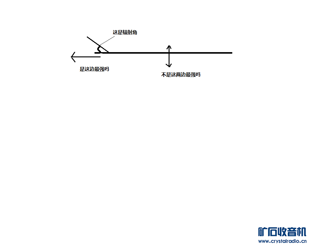

请问长线天线有辐射仰角吗

长线天线通常以单极天线形式使用,辐射角与拉线方向成180度反向,长线与波长越接近,仰角越低。

(辐射角与拉线方向成180度反向)你的意思是拉线方向成180度时辐射最强.辐射最强不是拉线方向成90度方向吗

不是随意拉根导线就叫长线天线

(辐射角与拉线方向成180度反向)我不明白这话的意思有没有图解释一下

单极长线天线通常以Γ型方式使用,也就是所谓倒L天线。在Γ或者L的垂直边是辐射体,水平方向不完全辐射及水平方向所指向的位置均不是辐射体。这个说明白了吧?
