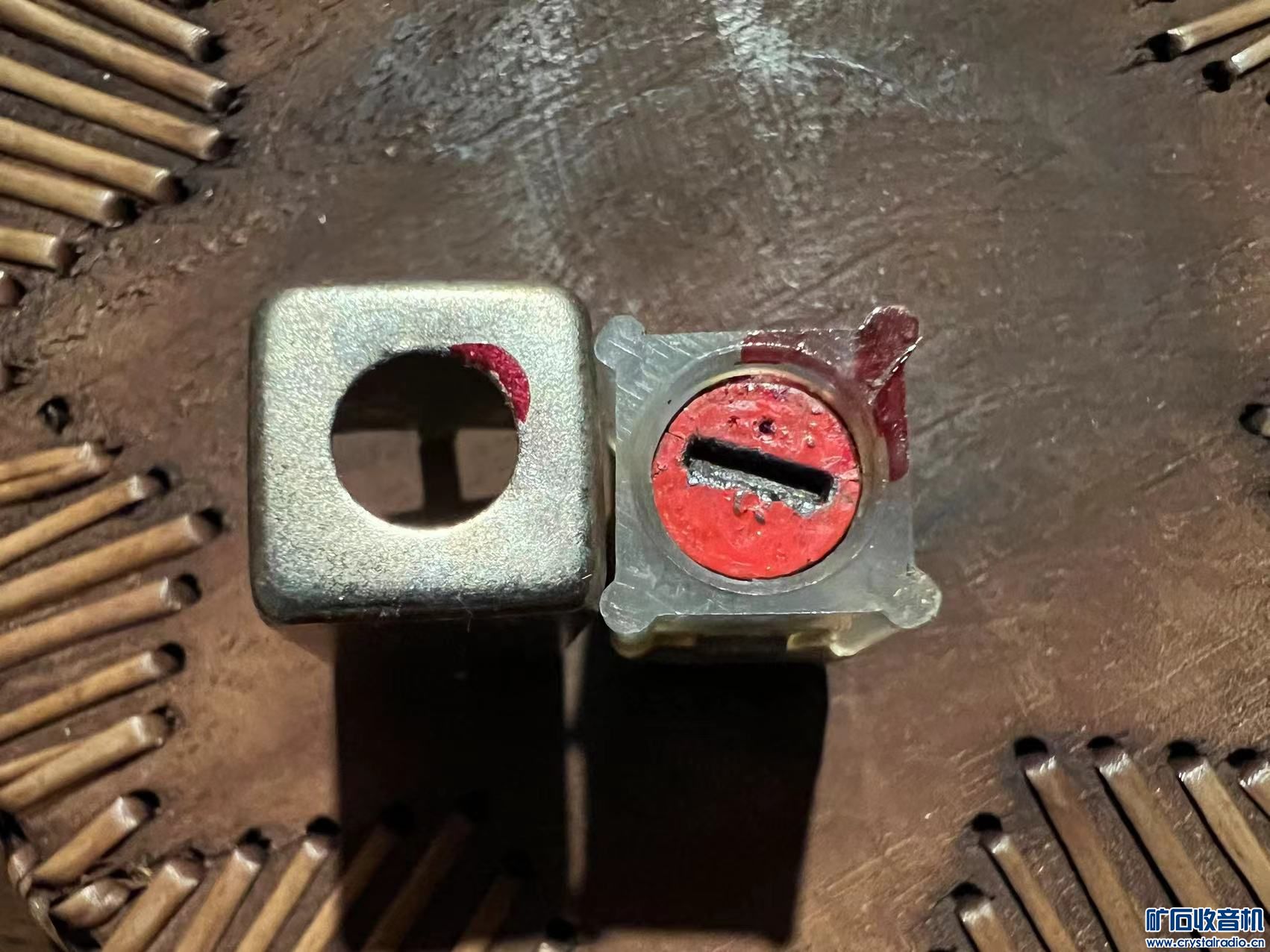

中周拧不动了,想拆开看看哪里卡住了。卸下来不知道怎么拆开。请各位老师指导。谢谢!

先用刀片在最后一图底部四周缝隙轻轻插入一点(不能深入,否则碰到引线),向四周涨松一下,然后用刀尖横向轻挑出工字磁芯及其底座,
剩下塑料外套含着磁帽,再次用刀片或扁片状的插进四周缝隙,尤其是第2图有外壳凹陷的那个地方,压一两次,就可以从上面(第1图)慢慢用非金属圆柱体压磁帽,带着塑料套滑出来。
发表于 2023-3-10 14:44:47 | 显示全部楼层
第二张图,凹进去那个坑就是个卡扣。从外面那个卡扣撬不上来,因此用一个薄的刀片从里面插进去涨一下。不过那个卡扣也撬不起来,就是涨松动。
然后从顶上按个孔往外顶。里面是个塑料的芯。
再出不来就上锤子吧。缺啥参数的,我帮你绕一个就算了。

两边的那两个圆点,用平口螺丝刀翘一下,就能拿下来了

是的磁帽烈开了。我想拆下来粘好。

我想着怎么敲起来铜壳两侧的内凹卡。用胶粘牢拉出来。试试看吧。

这么简单吗?两侧的凹槽不用翘起来就可以拿出来了吗?

不用完全翘平,稍微翘一下就行,铝外壳,挺容易的。不过,这个好像是68年生产的,不知道怎么样,轻轻的试一下吧,老东西,挺稀有的,别损坏了。

好像是铜外壳,因为外壳是焊锡焊在pcb板上的,软硬度跟铜差不多。也许是镍?
我一会儿试试看。拆出来我就上图分享。老东西。尽量完美拆。

磁帽碎了。我想着用环氧树脂胶粘好。
拆开了,很好拆,慢慢稍微在底座圆点处松一下,用笔芯顶一下红色螺丝就可以顶出来了。慢慢的操作。靠感觉。
谢谢各位指导。
