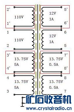

一、一只DTY2110型5A稳压电源的C型电源牛,输出三组电压,分别是27V5A、27V0.5A、24V1A,初、次级绕组都是由两个绕组分别绕在两个骨架上然后串联构成,如下图:
图中,红色方框内的线圈绕在一个骨架上,其余线圈绕在另一个骨架上,经过通电测量,对应线圈输出的电压完全相等,能不能将次级线圈的中点引出,接成正负13.75V5A、正负13.75V0.5A和正负12V1A?同一组线圈正负电源绕在不同的骨架上,使用时有没有影响?(测量过好多C牛,后期的C牛,同一组次级的两个绕组,输出电压、直流电阻并不完全相同,输出电压不对称,肯定不能 使用)。

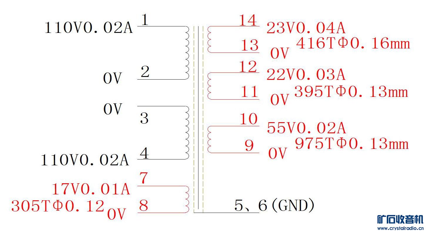

二、前几天清理存货,找到二十多只CD12.5x16x25型5W电牛,因输出电压不适用,准备拆除后重绕,拆时记录的数据如下图:
其中有两对牛的初级保留下来,用电感电容表和万用表测得的电感和直流电阻如下:
经查CD12.5x16x25型5W电牛一级品铁芯,初级线圈匝数为3060匝,初级空载电流23.2mA,找了两对参数接近的,准备拆除红线框内绕组,串绕重绕次级后,用在6N1并管推挽小功放或6J1推挽小功放,不知能不能用。

发表于 2023-3-11 12:28:07 | 显示全部楼层
一没有影响 二,能用 三,虽然铁芯一样,功率大的用线粗就长 因此L小。4,见图,无设计资料时。可参照E型铁芯进行计算。

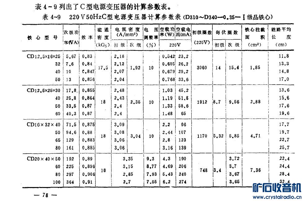

发表于 2023-3-12 10:41:49 | 显示全部楼层
查了一下资料,国标CD12.5x16x25型铁芯的额定功率是10.7W,楼主说的5W的功率不知道是从哪儿查到的。
 楼主| 发表于 2023-3-12 13:58:26 | 显示全部楼层
这本手册中查到的

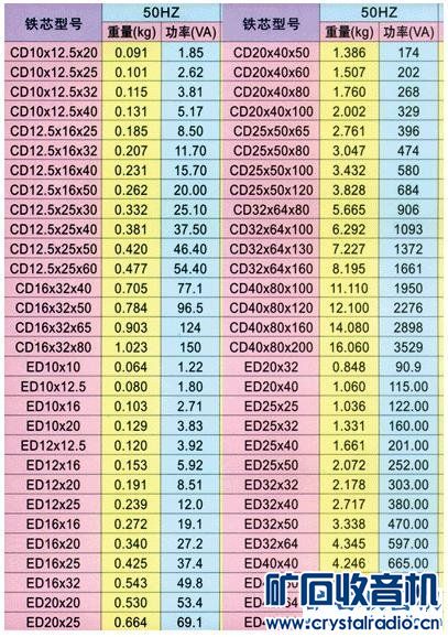

 楼主| 发表于 2023-3-12 14:01:36 | 显示全部楼层
彗星兄这个表型号真齐全,收下了,谢谢
发表于 2023-3-12 14:40:42 | 显示全部楼层
这是另两份资料。也许是因为硅钢片材料不同吧,数据相差较大。
