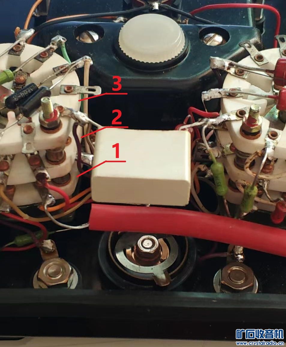

是这样吗。
 楼主| 发表于 2024-11-23 11:24:26 | 显示全部楼层
是的,
话说这白方块电容是个显眼包啊 ,哪年的表?
发表于 2024-11-23 11:47:30 | 显示全部楼层
老郑小烧 发表于 2024-11-23 11:24
是的,
哈哈这个图片是网上下的

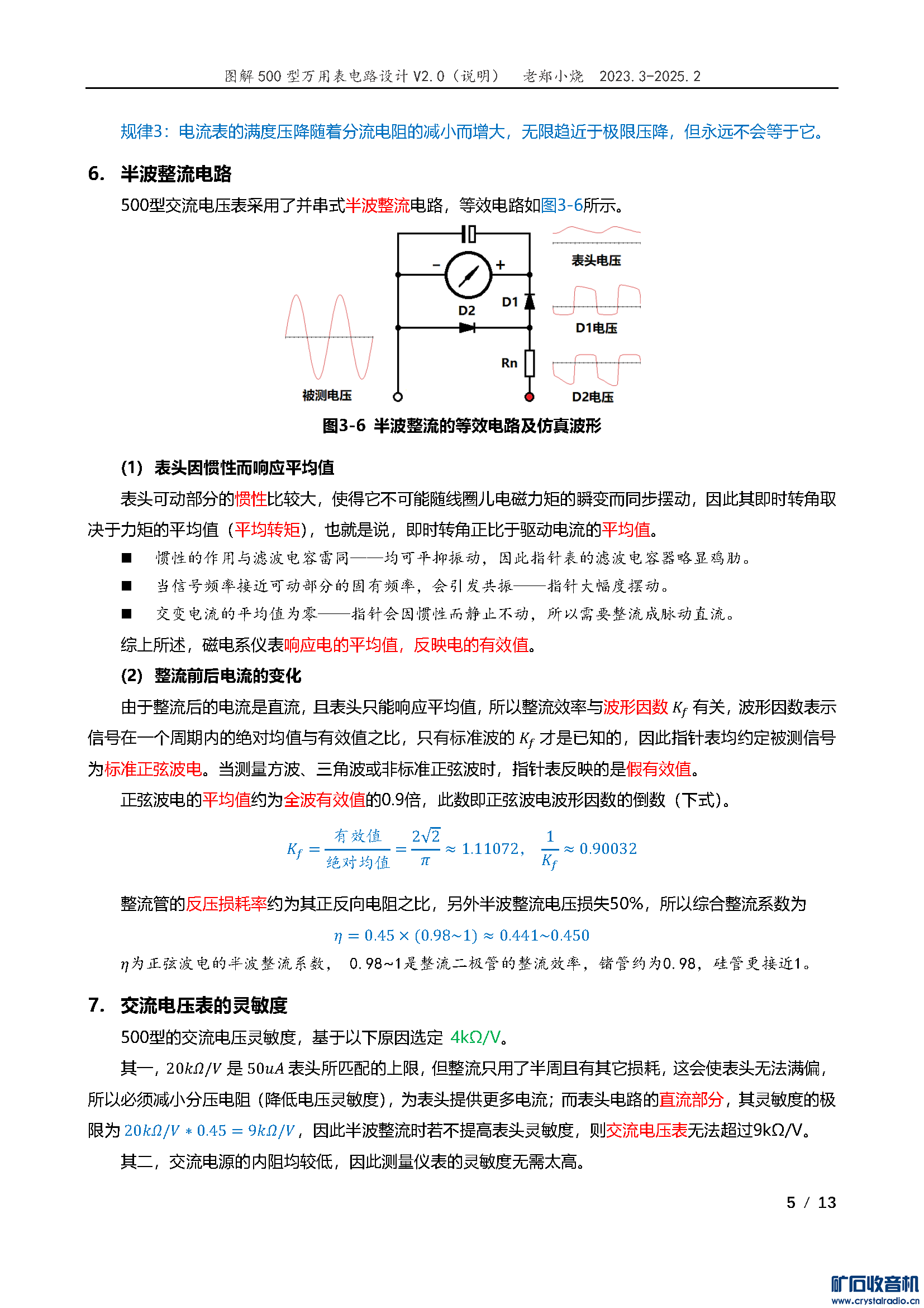

 楼主| 发表于 2025-2-23 12:14:26 | 显示全部楼层
经两年的学习和实践,春节期间重写了本文,这版删减了繁琐的公式,配套的《说明》由17页缩减到11页。
主要修改内容:对欧姆表和分贝测量做了补充完善,调整了欧姆表和电流表的设计逻辑,使之更简洁清晰。
