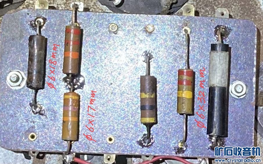

这种国产电阻的功率是多大?
发表于 2023-3-7 22:32:17 | 显示全部楼层 |阅读模式

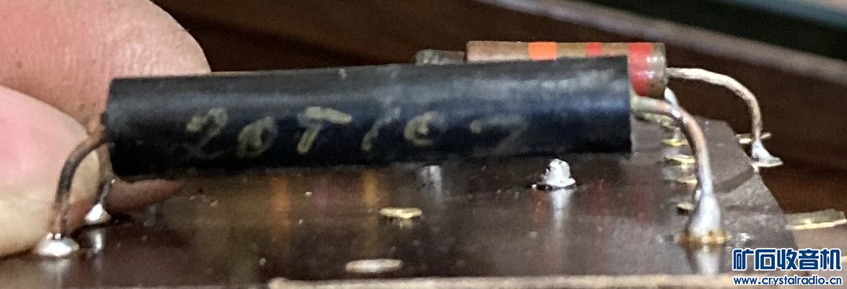

 楼主| 发表于 2023-3-7 22:34:23 | 显示全部楼层
20T107啥意思?实测54K,想半天没想出联系
发表于 2023-3-7 22:42:34 | 显示全部楼层
这种是五几年的碳质电阻,性能很差,可以当古董了。
发表于 2023-3-7 23:21:35 | 显示全部楼层
长的那只是1/2W .其余短的是1/4W。
发表于 2023-3-8 07:15:42 | 显示全部楼层
碳实芯 高压电阻器
发表于 2023-3-8 07:47:14 来自手机 | 显示全部楼层
据称这种合成电阻依高可靠性自称,只是早期的误差差的没边了。所以近代生产的都是高可靠性高精度的规格了。

发表于 2023-3-8 08:31:05 | 显示全部楼层
这是50年代的碳质电阻。图中四分之一瓦,二分之一,一瓦,其详细尺寸为5.3MM*17MM,6.6MM*17MM,7.3*22MM。其误差约百分之二十。这种电阻噪声较大,已基本淘汰。
那个大的为非标电阻,估计1——2瓦。

发表于 2023-3-8 09:32:46 | 显示全部楼层
误差和温漂都不好,体积大功率小,不建议用
发表于 2023-3-8 09:54:18 | 显示全部楼层
当时的碳质电阻最小的是四分之一瓦,最常见的是二分之一瓦,往上大个头的是1瓦和2瓦,再大的较少
