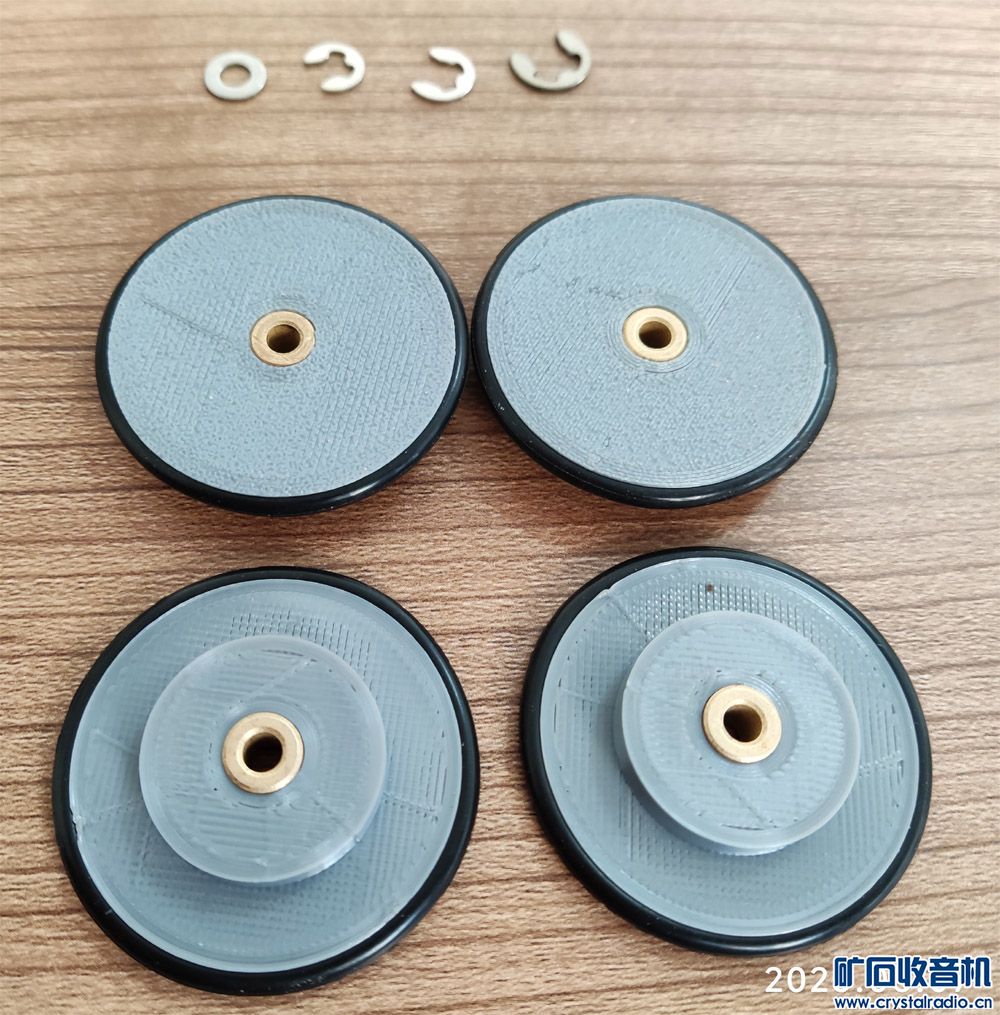

又做了一款电唱机靠轮:
外径42mm左右,内孔4mm,总厚度8mm左右,
采用自润滑铜套轴,外圈是工业垫圈,耐高温,耐压,耐油,耐用。

发表于 2023-3-7 19:28:21 | 显示全部楼层
O形圈太硬,不太合适,应该用硅胶材料做

发表于 2023-3-7 20:35:16 | 显示全部楼层
O型圈也有软一些的,不过可以上车床把外圈车一下,让外圈成为平的,这样接触面更大一些。
 楼主| 发表于 2023-3-8 10:34:37 | 显示全部楼层
经过测试,,橡胶,硅胶,欧型圈,,都很完美,硬软合适,适合diy。。
