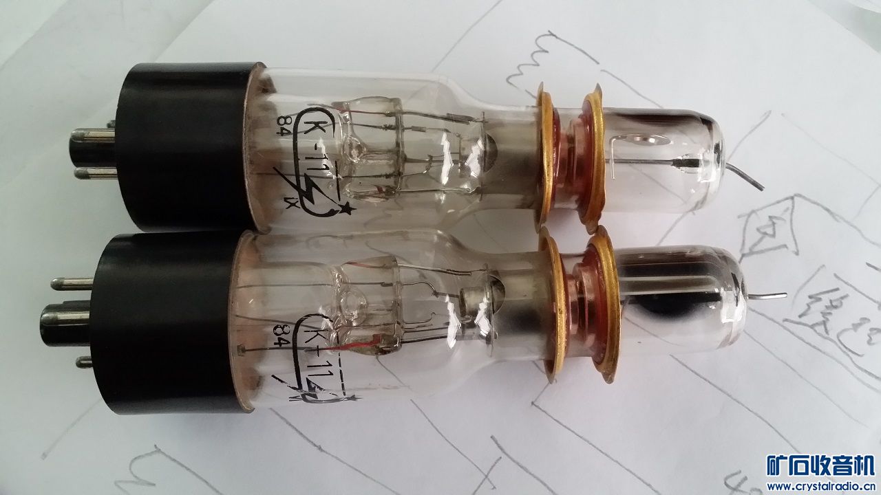

微波电子管 灯塔造型的1g电子管,能不能放大wifi信号
有没有电路图呢 前辈

发表于 2023-3-7 05:57:56 | 显示全部楼层
怎么不发个照片看看?

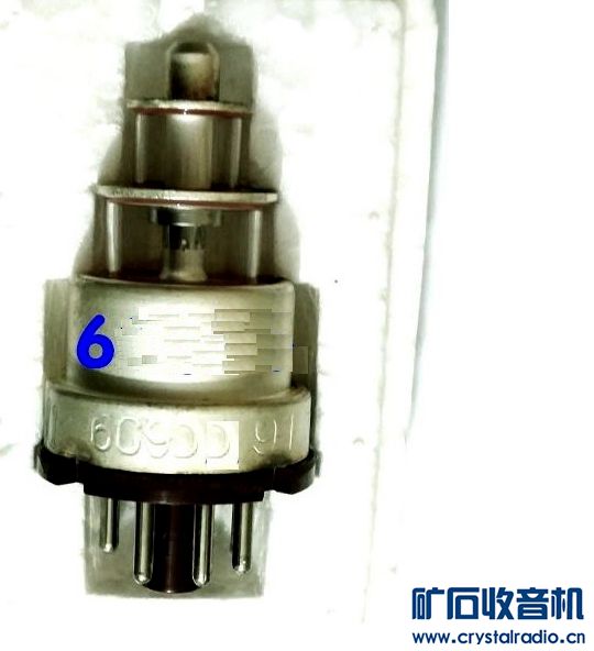

发表于 2023-3-7 08:19:12 | 显示全部楼层
楼主说的不会是它吧?

发表于 2023-3-7 18:04:09 | 显示全部楼层
最高工作频率为3000兆赫。

发表于 2023-3-8 23:38:09 | 显示全部楼层
现在的路由都是5G ,灯塔管最高工作频率3G,不能胜任。老路由或者双频l路由(2.4G+5G)还可以。
