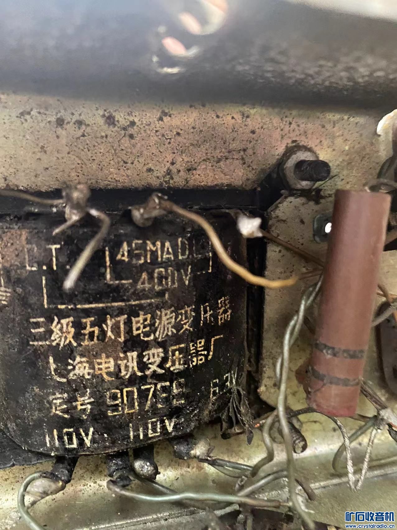

400V输出,各位老师有合适的6N2推6P1电路图吗?
发表于 2023-3-6 10:06:38 | 显示全部楼层 |阅读模式
  基础不好,麻烦各位。

左边标CT的就是中心抽头,200v+200v
发表于 2023-3-6 10:30:08 | 显示全部楼层
这个变压器次级应当有中心抽头,实际是200VX2,参考下面五灯收音机电路:
由于电流较小,做6N2推6P1功放两个声道没有什么余量。

白老师,我做成单声道就可以。谢谢您

你测一下高压次级线圈,如果只剩下半臂(200V)可以采用晶体管桥式整流,滤波电容取大一些,扼流圈滤波。
发表于 2023-3-6 15:08:50 | 显示全部楼层
400V说的是200v+0+200v吧?

是的

两臂都有电压,老师。

做一台单端单声道的是没有什么问题的。用晶体二级整流管作整流,滤波可以用容量大一些的,可以提高电压....
