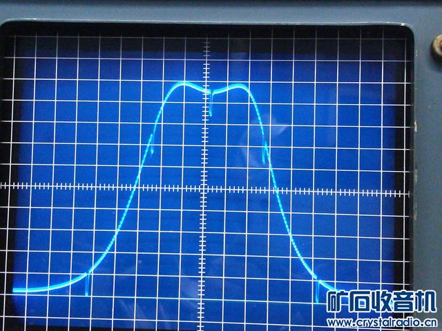

上帖发现耦合系数太小,加上Q值不低,导致曲线很尖锐,今天把中间的连接杆锯断,用特氟龙管套接,缩短了2个线圈的距离。
1、凹顶状态的紧耦合
中间用特氟龙管套接起来。
很好的曲线,通带大概差不多有10k了吧。460-470。图像总共10格,向下数3格。
 楼主| 发表于 2023-3-5 11:41:36 | 显示全部楼层
2、平顶
稍微拉开点距离
平顶图像。图像微歪,是因为没调,从上一个模式直接拉开的。这种中周不好调,两边对称,中间正。难度不小的。

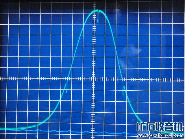

 楼主| 发表于 2023-3-5 11:45:57 | 显示全部楼层
3、圆凸顶
拉开的更大些。
可能大家喜欢这种,调台手感好。这是一个中周的效果,如果多个组合,通带既宽,有馒头顶,就是最好的了。
总结:
1、3D打印做骨架的思路可行。
2、做成可调耦合系数的也可行。从上面看调整的余量并不大,有5mm足够了。
目前需要考虑从机械结构上如果做成可调的。
3、立式的2个磁芯调近了可能初次有影响,可以考虑做成卧式的。就是和312-3,312-4那种横着的试试。
