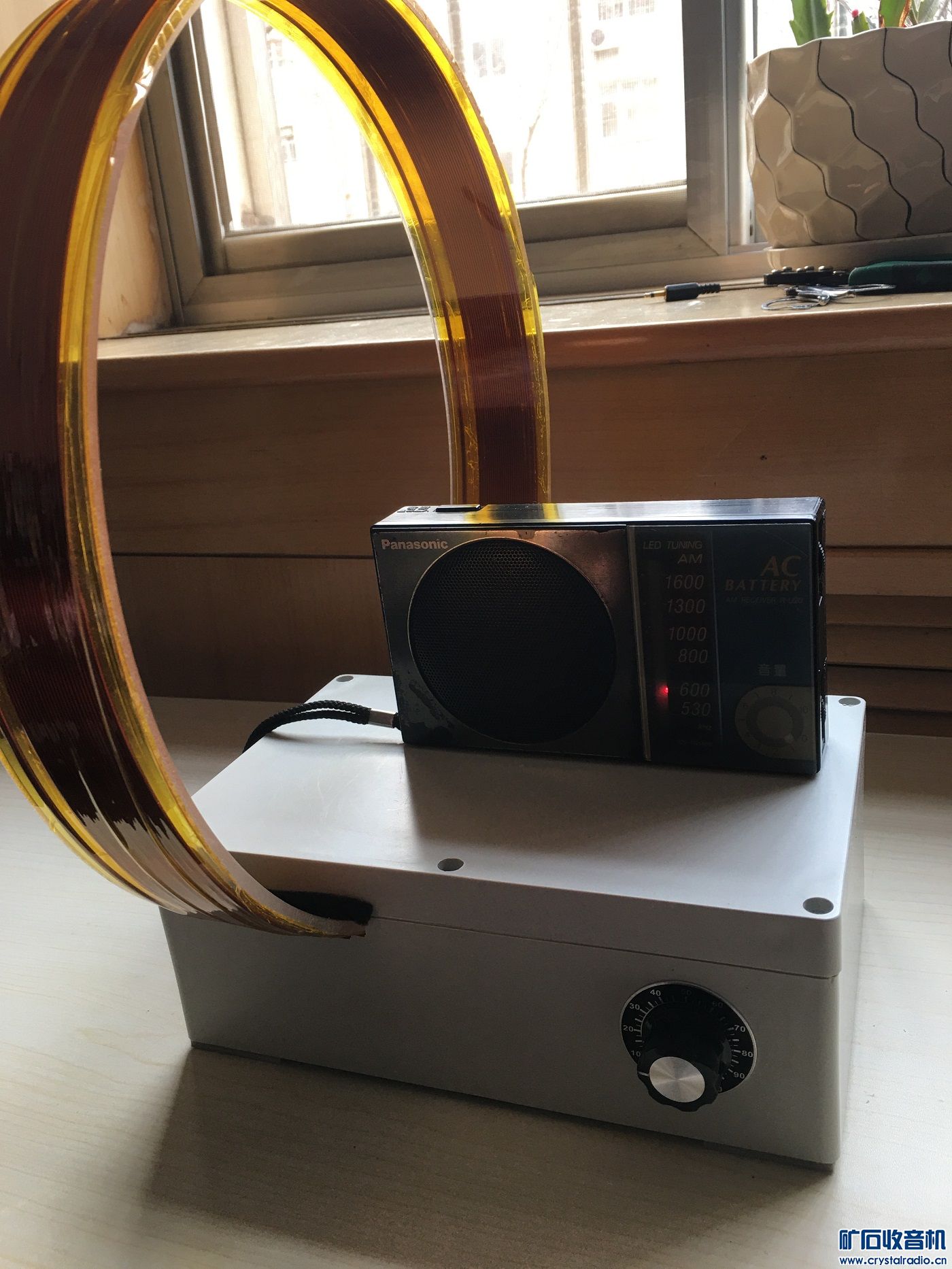

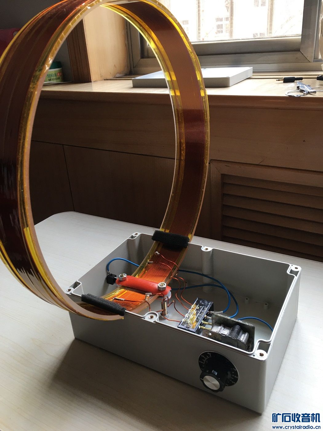

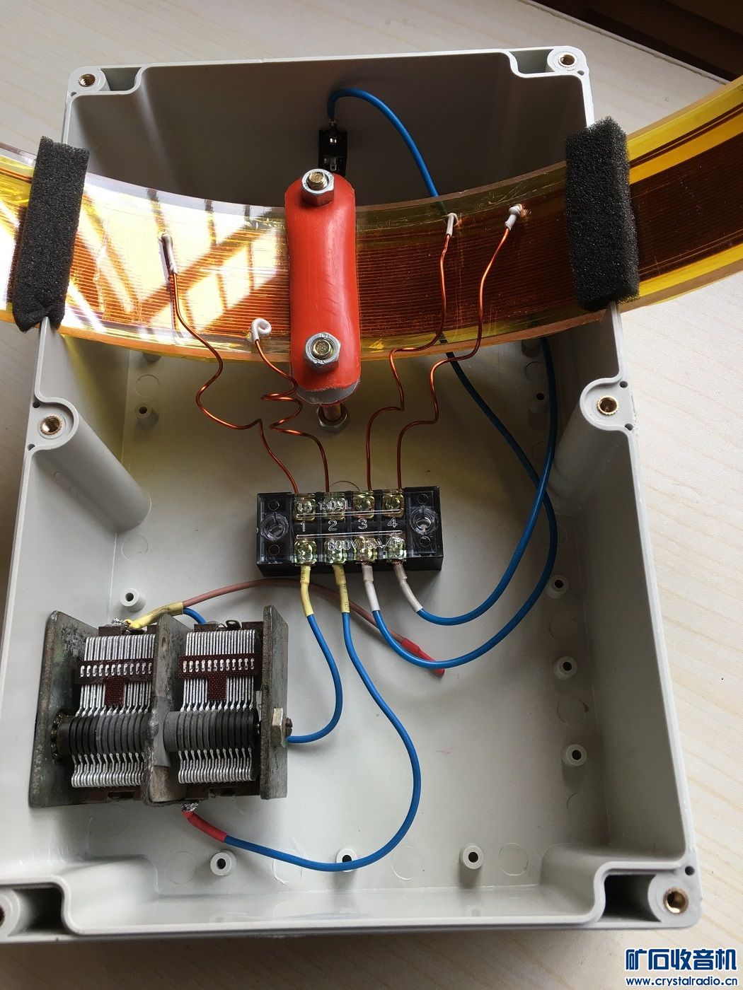

年前收了个纯AM收音机,又勾起了玩AM想法,楼房收听效果差,就想做一个中波天线,网上搜了下制作方法,动手准备材料。1、亚克力大环320mm。2、漆包线1mm30米。3、可变电容器365pF(实测15—380)偏差有点大。4、金手指茶色高温胶带。5、螺丝及其他。初级绕制27匝,次级2匝。
使用测试并不是很理想,低端全部覆盖,高端只能在1300KHz。开始以为初级27匝太多了,我就一匝一匝的往下减,减到20匝高端还是不能覆盖 ,索性又绕了回去,也免得弄断了不好再改动。使用感受:对于噪声大的电台不能降低噪声;对于信号弱且噪声不大的台效果明显;不是有个中波天线就能收听像收听调频那声音的效果,这只是个人使用感受,希望老师们指教。

用0.04x600股沙包线,Q值高,效果会好很多。另外,可以用空气双联2*360p,并联成720p,减少线圈,能很好覆盖整个中波频率范围。

做得真精致。最近我也正在折腾中波天线。高端调不上去有可能是分布电容有些大,漆包线直接焊可变电容试一下。

高端覆盖不了是因为你的绕法不对,可以尝试分段绕、间绕方式,另外尽量采用小直径漆包线和纱包线;同时用大容量可变和小匝数配合。

高端不能覆盖,应该是线圈自谐振频率太低了,而线圈总数要考虑是否能覆盖到低端531,不能随便减少。如果想覆盖整个波段,那么就要设法降低分布电容、提升线圈自谐振频率,如果楼主没有更细的漆包线,那么可以试试两股漆包线平行绕,用石蜡固定住线圈之后再拆除其中一条线,让线圈拉开点间距。谐振环天线本身的确不能降低电磁干扰产生的噪声,但是,如果干扰源在室内,那么把天线安装到室外,可变电容安装在室内,可以解决楼房对有用信号的屏蔽问题,会降低噪声的。
