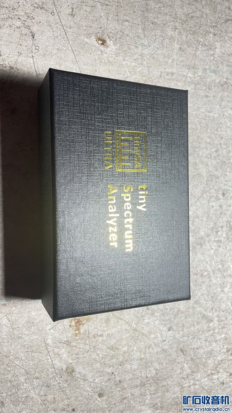

发表于 2023-5-21 12:30:45 | 显示全部楼层
晒图
刚刚入手一台,打开后里面没有说明书也没有简易操作指南。今天看见了正好学习,太感谢大家
