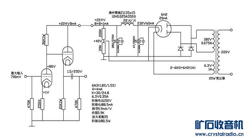

发表于 2023-3-6 10:37:41 | 显示全部楼层
      看看这个行不行

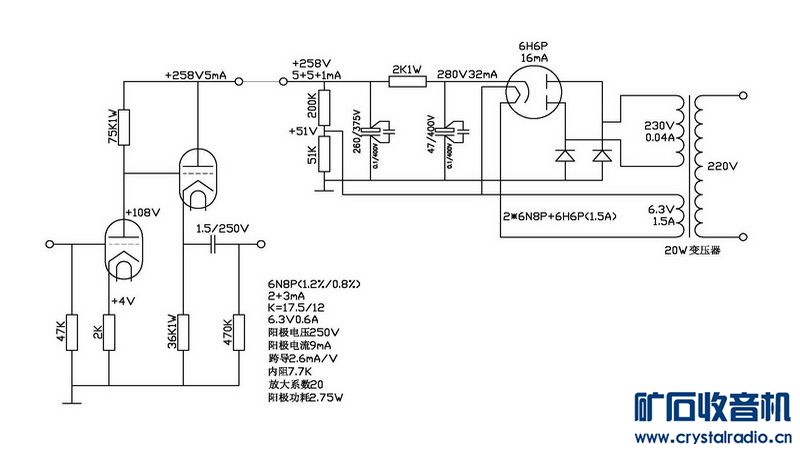

发表于 2023-3-6 10:39:20 | 显示全部楼层
      还有这个
