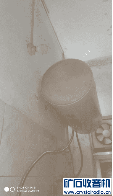

我家浴室的电热水器,年前我加装了漏电保护开关.
可后来发现,容易漏电的电热水器,不会造成漏电保护开关跳闸
反而浴室的灯泡开关,却会造成漏电保护,可我明明灯泡的火线,没有经过漏电开关保护的
  只不过,灯泡的零线,经过了漏电开关,跟热水器共用?
   请问:是什么原因,造成灯泡开关,被漏电保护了,开10次灯,有9次 0001.png 0002.png 跳闸!
发表于 2023-3-4 00:11:21 | 显示全部楼层
漏电开关的工作原理是检测到火线电流不等于零线电流,表明发生了漏电。
你需要把灯泡的火线和零线都过漏电开关

发表于 2023-3-4 06:21:19 | 显示全部楼层
如楼上所说,灯泡接线错误,应该是10次都跳闸,一次不跳说明漏电保护器还不够好。
发表于 2023-3-4 07:01:58 | 显示全部楼层
接线错误加上极其差劲的保护器就是现在的状况。看你的照片真的感到有些害怕,赶快整改。
发表于 2023-3-4 11:22:15 | 显示全部楼层
接错线了。漏电保护直接电热水器就可以,灯泡不需要。

漏电开关的原理是,进入漏电开关和出漏电开关的电流有差异,超过漏电开关的上限0.03mA就会跳,不管是接L还是接N,最好是灯泡两根线都接入漏保的下端,另外如果是1p的漏保,火线L一定要接对,否则跳了也有电,2p的最保险。另外,浴室最好走暗线,开关和灯最好要用防水的。万一漏保失灵

楼主的灯的火线也应该从漏电开关后面引出。
另外,你这十次里有一次不跳,这漏电开关也有点问题啊
