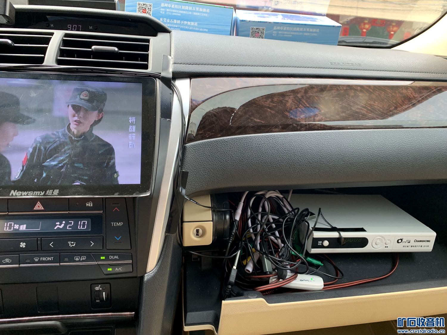

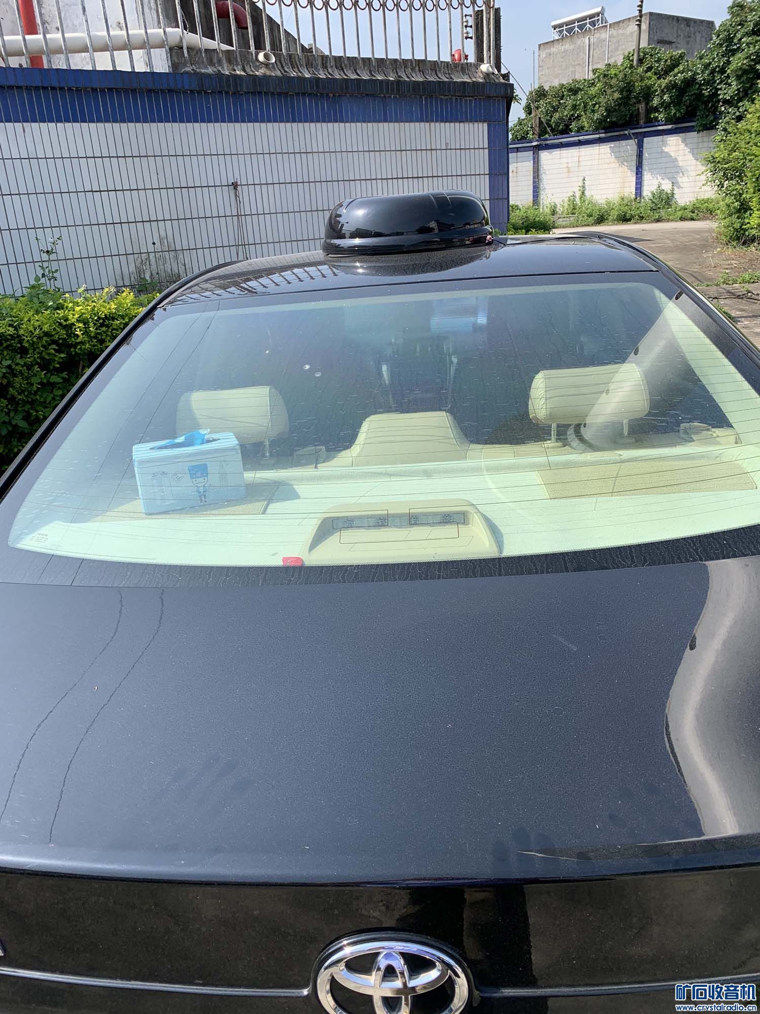

发表于 2023-3-3 18:17:50 | 显示全部楼层
我是安装一套中九卫星解决的
发表于 2023-3-3 18:22:47 | 显示全部楼层
中9
中9
主机
主机
显示
显示
发表于 2023-3-3 18:54:25 | 显示全部楼层
高人啊!佩服!
发表于 2023-3-3 19:03:55 | 显示全部楼层
车顶是设备?  这个开车过程不行吧
发表于 2023-3-3 19:26:31 | 显示全部楼层
hhk 发表于 2023-3-3 18:17
我是安装一套中九卫星解决的
中九不是说要定位吗?超出范围就收不到!!
发表于 2023-3-4 08:32:52 | 显示全部楼层
安卓大屏收音效果和音响效果都很差,我原来老福克斯4S送的安卓大屏,只能收到一个本地台,后来被我拆了,又换上了原车CD机,音质和收音都好了不少。
另外,我还装了天线放大器,对安卓大屏一点效果都没有,但是对原车CD机效果很明显
发表于 2023-3-4 10:00:52 | 显示全部楼层
我这个是三代的,免定位
