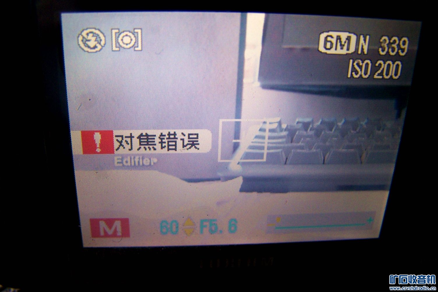

见图;
数码电子产品,没有修过;
是不是受潮了?
镜头不可拆的。
 楼主| 发表于 2023-3-3 13:50:29 | 显示全部楼层
快门不能释放,拍不了!
电池充足,插的卡也没有问题。

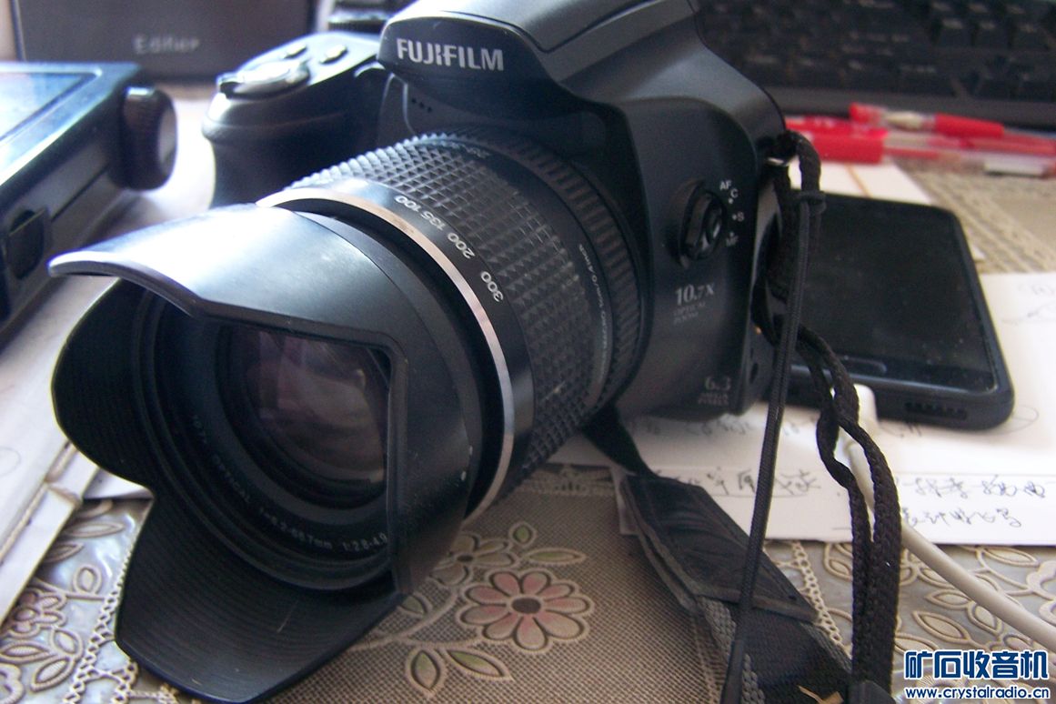

 楼主| 发表于 2023-3-3 13:52:27 | 显示全部楼层
型号FinePix  S6500;
没有使用说明书,不知道使用说明书里也没有故障提示?

发表于 2023-3-3 14:24:20 | 显示全部楼层
出现这样的问题是镜头内部的对焦组坏了
发表于 2023-3-3 15:27:20 | 显示全部楼层
有没有手动挡(M档),调到手动挡试试。
发表于 2023-3-3 16:11:46 | 显示全部楼层
同意六楼的意见
发表于 2023-3-3 16:32:56 | 显示全部楼层
变焦好吗?对焦不好看看是否在手动对焦模式?如果都排除那么应该有故障,动手能力强可以参考网上富士6500对焦错误维修。
附转帖:“机器可以正常开启,但是在开启后,显示屏上会提示“对焦错误”,并且不能拍照针对这种情况,由于相机是水货,且为淘宝网上买,要是送修的话,不知道要花多少时间多少钱,于是本人决定自己动手解决问题。后来经过发现,是对焦马达附近的一块压力版出现位移,阻碍了对焦马达的正常运作。稍做调整后,问题解决。”

发表于 2023-3-6 09:14:05 | 显示全部楼层
我有一台富士HS-11大变焦相机,也是出现对焦错误,无法使用。这种毛病肯定是对焦组件出问题,有人建议使用手动对焦,那原理上也不行,因为对焦组件不工作,无法确认对上焦,所以也不可能拍摄。这个组件最容易出问题的地方应该是排线断裂。我送修因为无配件,一直没有修好。
 楼主| 发表于 2023-3-6 10:54:08 | 显示全部楼层
wanwenhao1 发表于 2023-3-6 09:14
我有一台富士HS-11大变焦相机,也是出现对焦错误,无法使用。这种毛病肯定是对焦组件出问题,有人建议使用 ...
我非常喜欢这个机器,它体积正好,色彩也漂亮;
怀疑它是不是被跌过,造成镜头对焦组件位移受损,不能准确对焦,不能拍摄;
是硬件问题;
但是,我在研究它时,有时候它竟然又能释放快门,显示的对焦错误字样没有了,拍了十几张,有的对焦模糊,有的清晰;
又好像是软件问题;
这个仅仅是偶尔的,大多数还是老样子,对焦错误!
如果是排线断了,不可能自行恢复。
我怀疑是软件问题,但是,找不到如何恢复出厂设定?
机器没有复位按钮。
 楼主| 发表于 2023-3-6 10:56:59 | 显示全部楼层
这个机器不可以手动对焦,只能自动对焦,现在出现对焦错误,根本无法释放快门!

 楼主| 发表于 2023-3-6 11:01:44 | 显示全部楼层
纳米电容 发表于 2023-3-3 15:27
有没有手动挡(M档),调到手动挡试试。
这个机器,不像单反,不可以手动对焦啊!
但是,这几天它偶尔能够释放快门,拍了几张,现在又不行了。
