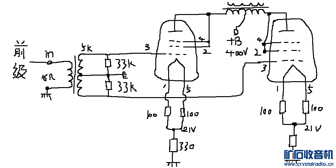

想制作一个工作在单端状态的推挽输出变压器
 楼主| 发表于 2023-3-3 15:39:36 | 显示全部楼层
我的这个实验电路,只有末级,没有推动级,靠前级驱动,灯丝接的6.3伏开关电源.

你可以考虑磁放大器。。让一只管子恒流给变压器冲磁。另一只管子接受音频信号让变压器退磁,按照这个思路做。不行参考一下长尾倒向甲类推挽电路。。也行。
发表于 2023-4-26 15:50:28 | 显示全部楼层
      你可以在推挽输出变压器上额外绕一个偏磁绕组,在这个绕组上通入直流电流,给磁路一个静态工作点。
      如果你的推挽输出牛有4、8欧姆输出端,而你用的是4欧姆的喇叭,可以用4~8欧姆这个绕组充当偏磁绕组。
发表于 2023-4-26 17:59:25 来自手机 | 显示全部楼层
磁性没有什麽工作点,只有饱和点,除非你用了硬磁物质。你说下那个閥值是多少伏/瓦?输入及输出?还有,你那图看来不像是甲乙1类,如是乙类,反是双胆有起始点,尤其是束射管。
发表于 2023-4-26 21:02:48 | 显示全部楼层
在BH曲线上,甲类只用了一个象限,而推挽则是用了I,III两个象限,也就是说同样的铁芯,推挽的线性摆幅是单端的两倍,也就意味着功率裕量是单端的4倍!!所以不要想着用单端去代替推挽的性能,差得远!
如要想摆脱起始端的弯曲区域,可以加偏磁,但不是加直流偏磁,因为直流偏磁立刻会把磁路拉向单端。也别想着两个磁路穿过一个线圈,那样的话磁路也会短路。唯一的办法是加上交流偏磁,人为地避开起始段的非线性。想想录音机在录音时采用的交流偏磁的原理,估计就是你想要的,不过那个交流偏磁的频率是音频最高频率的2-5倍,即40-100KHZ。

加额外绕组给铁芯直流偏磁的方法,很多年前我就做过,还买了一台700W的BH曲线测量仪,那玩意当真的不便宜。
事实证明不太可行,一个是要想偏置到曲线中点,偏置线圈占了太多窗口,剩下的窗口功率容量很有限。另外不得不加大铁芯,造成高频响应恶化到难以接受的程度。
还有个问题,因为留有磁隙,电感量做不大,对于推挽来说进入乙类低频延伸也不够。
 楼主| 发表于 2024-10-15 16:10:29 | 显示全部楼层
我知道问题所在了,之前提及的磁通过零点磁化曲线不能线性增加的原因是因为铁蕊磁筹从杂乱排列到有序排列是需要消耗一定能量的,所以成了指数曲线,但是一量充磁完成,在后续的各中音乐信号中,铁蕊磁筹并不会回复到杂乱的排列方式下,而是有序地在正反两个方向上角力,因为原线圈和副线圈的电流产生的磁筹方向相反,即使合磁场为0,也只是正反两个方向的磁筹正好抵消,此时其中一方那怕只是增加一点点也会线性地表现出来,因为此时正反两个方向的磁筹仍然是有序的,不存在从无序到有序的转换过程,不会再消耗额外能量,磁通曲线也能笔直地穿过零点,看来是多虑了
       都说单端功放声音好听,其主要原因是单端机产生了适量的耦次谐波失真。这个失真产生的主要原因是输出变压器磁化曲线不对称(单端只在磁化曲线的一个象限内工作,其正负半周所通过的磁通不相等),由比我想出了一个用推挽功放听单端声音的电路。即在低放级负载中接入电感负载,不过这个电感线圈设计有些讲究,电感接入电路其磁路工作点要落在合适的位置,使其产生的耦次谐波失真适中。
