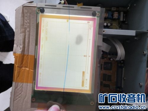

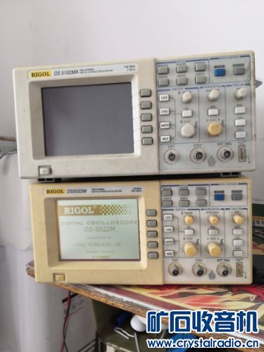

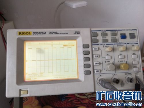

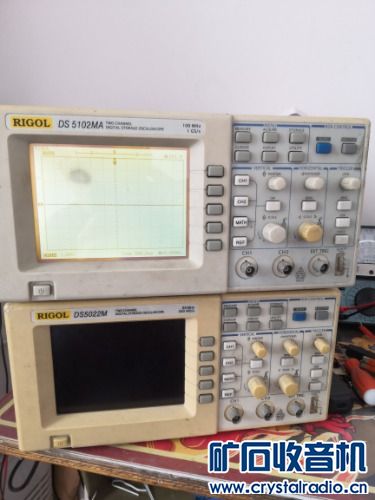

400块钱淘了两台普源DS5102MA和5022M,屏幕偏光膜老化,已更换好!其他功能正常,
